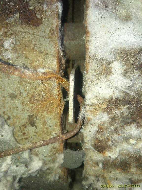

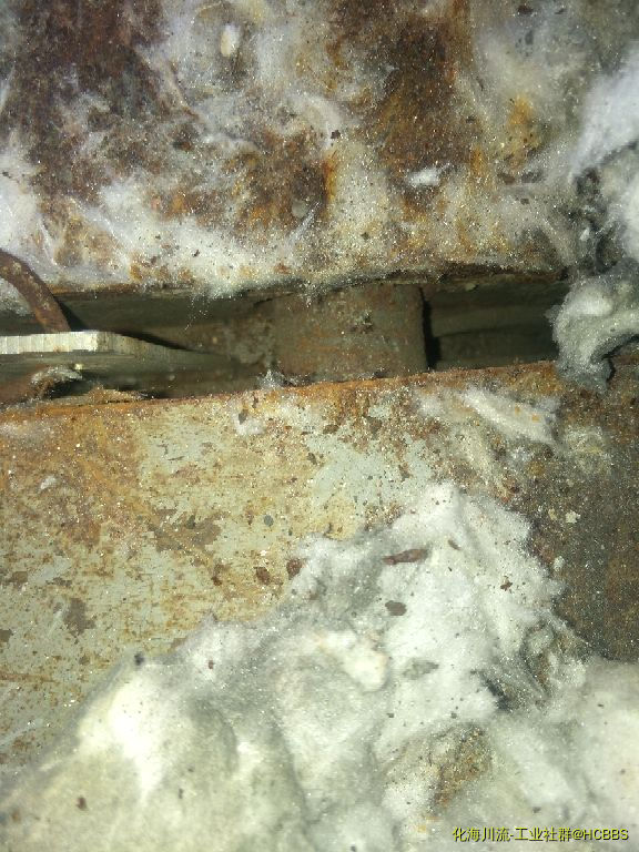

合成氨一流量计孔板找不见了 查看同类项的发现孔板和椭圆垫好像是一起的 求大神解释  压力等级16MP

你这个是孔板吧....
没有看见引压管啊!

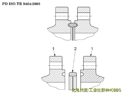

高压RTJ 密封.
