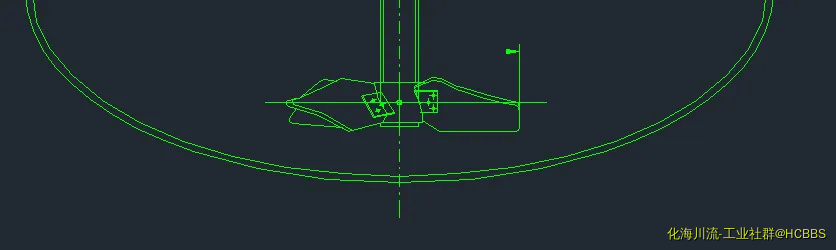

各位大神:
       因为工艺原因,反应罐在搅拌的时候对物料进行洗涮,期间要进水放水,反复好几次,每次放水的时候,都要和物料进行一起排放后进入离心设备,然后再加入,在洗,很麻烦,所以想在原有的反应罐的一层滤网,物料为颗粒状,具体大小比小米也就小一点,所以不考虑改造难度的情况下,符合实际的改造方法,大神们给个建议,谢谢了 image.webp

xuyukun168VIP会员 VIP会员 | 显示全部楼层       最后访问IP上海市
在反应釜外加一个过滤器,用泵打循环,过滤器要根据物料来设计。

Seraph_cZQKd楼主 VIP会员 VIP会员 | 显示全部楼层       最后访问IP山东省
这个确实考虑过,但是这样和进离心机没啥区别了啊,我的本意是想把水滤出去,把料留下,这样,谢谢啊,您这也算是一个好办法

不会说话了啊,就一个简单的洗料罐,底部放料吗?滤网是不可行的,固体液体的搅拌,滤网用一次就坏了,建议虹吸放水

磁力驱动反应釜VIP会员 VIP会员 | 显示全部楼层       最后访问IP山东省
上封头,增加一个可拆的插底管,算好高度,让水从上面出去。
这样的缺点,是水不能排净,应该影响不了多少。
更保险起见,可以在插底管的端部,增加过滤器。
及时堵塞,也可以把插底管抽出,清洗,或者反向灌水,也可以。

在釜底加一个下出料口。出料口上面带滤网。洗完打开下出料口,边搅拌边放水。

橡胶硫化促进剂VIP会员 永久VIP | 显示全部楼层       最后访问IP山东省
你这种加筛网可行性不大,因为你的颗粒相对较大些,可以考虑加筛板吧! 在底部封头上再加一带筛板条的封头,放水阀和进水阀放同一位置!便于冲洗筛板

zjb9999VIP会员 VIP会员 | 显示全部楼层       最后访问IP陕西省
搅拌下方焊一块筛板吧。可拆卸的。便于定期换过滤布或者过滤网。

arong888VIP会员 VIP会员 | 显示全部楼层       最后访问IP湖北省
我觉得楼主的想法不现实,在反应釜里加滤板和筛网,首先你加了筛板后到时洗涤后往离心机放料就不容易,要将筛板拆了才好放料,麻烦并且安装时还要保证密封性,防止漏料!
  最佳的做法是在离心机里进行多次水洗和浸泡

zoujiansong168VIP会员 VIP会员 | 显示全部楼层       最后访问IP山东省
底部加滤网不太好用,第一容易堵塞,那就需要反吹操作,效率低;滤网损坏不容易检查到,更换麻烦。离心目前看还是比较成熟的方法。

wrf168VIP会员 VIP会员 | 显示全部楼层       最后访问IP安徽省
不可行,以前中试试验过一次,放料的是物料沉降在底部,堵塞滤网,过滤速度会很慢,搅拌起来,流动状态,速度也会很慢
