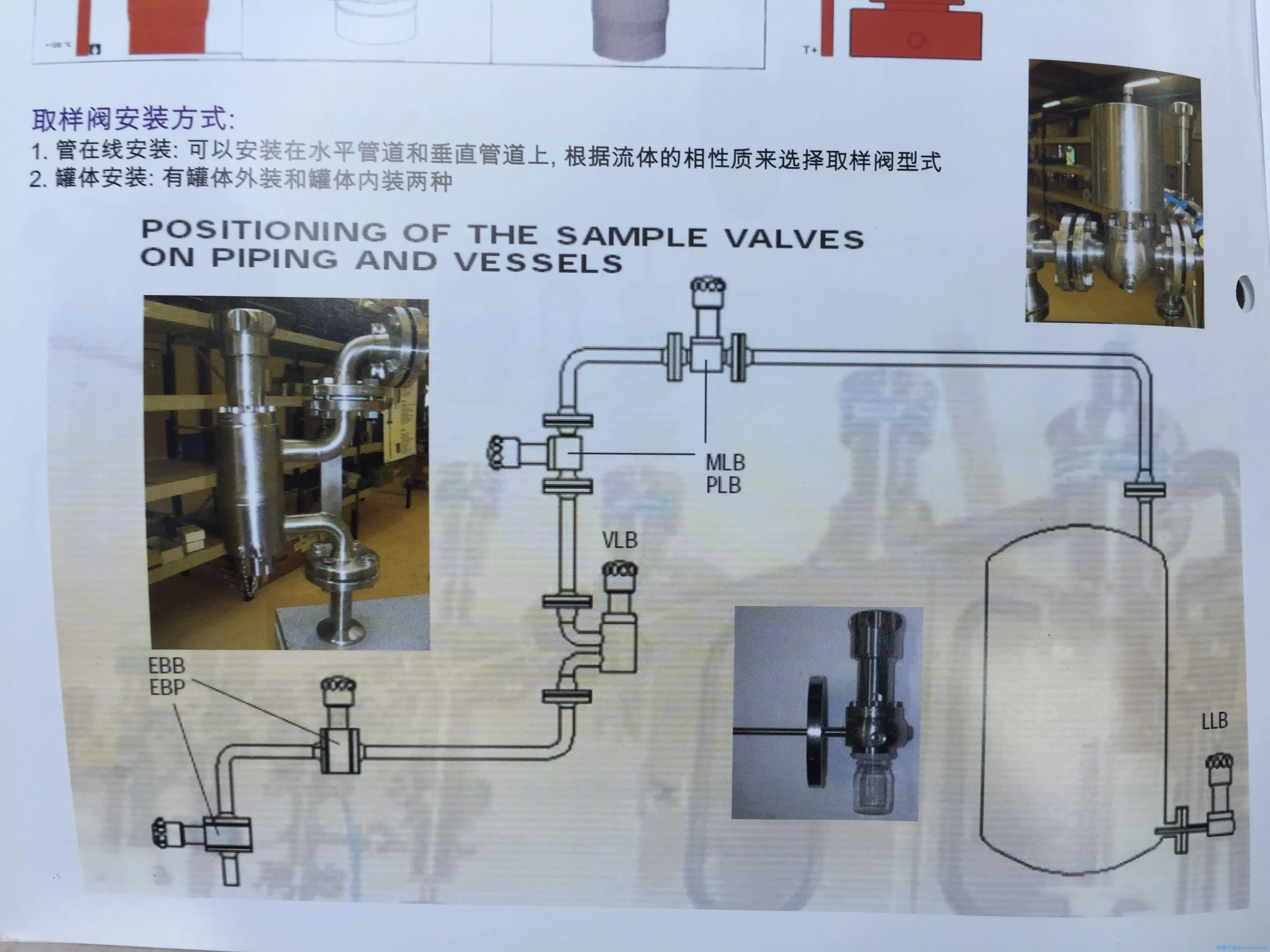

可以了解下瑞士BIAR 在线密闭取样阀/取样器/取样系统,无死区,无残留,降低VOC排放,LDAR检测完全没问题;适用于液体取样,苯酚,己内酰胺,尼龙66,丙烯腈,PVC氯碱厂,油漆涂料,醋酸乙烯脂,BASF特种化学品,烟台万华MDI TDI,乙二醇,BDO项目液体取样,VCM液体取样,双酚A等;
