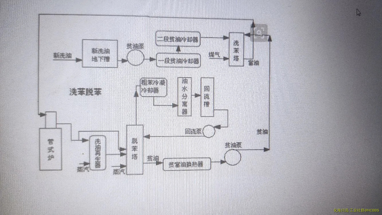

为什么粗苯回收工艺中的洗油再生器放到脱苯塔的前面,而不是放到脱苯塔后边,脱完粗笨的贫油送到再生器,然后在换热,这个地方搞不懂,是因为经济效益吗?只能部分再生

进入再生器,温度较高,用蒸汽脱能够将较多的油回收

谢谢指点,还有个问题就是,为什么它这个只是引入部分的富油,那这个再生器就相当于一个小一点的脱苯塔吗?
