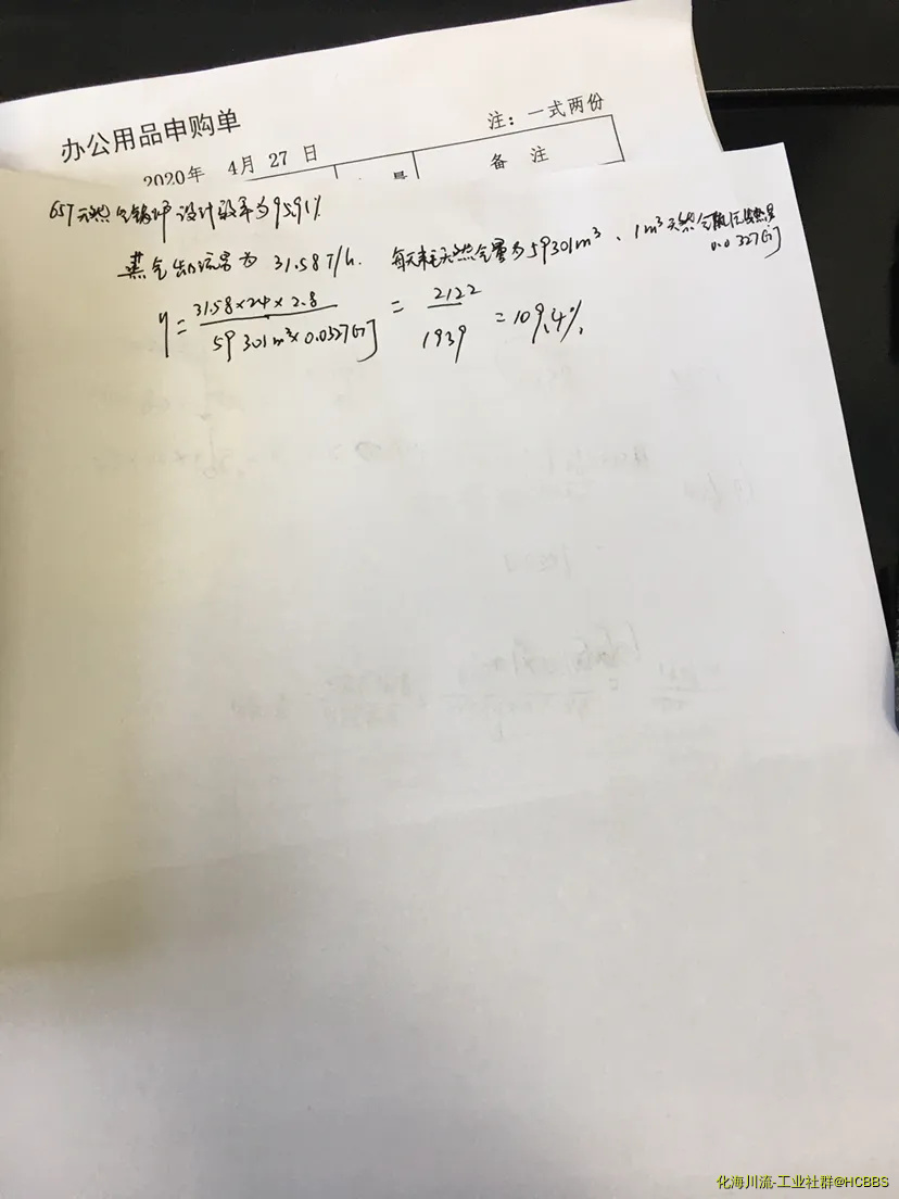

65吨锅炉设计压力为95.91%,目前运行出口流量为31.58吨/h,每天用69301立方米天然气,1立方米天然气热量为0.0327GJ,计算出来发热量为109%,求大神指导

个人感觉的原因有:
1、锅炉计量数据不准确;例如蒸汽产生量流量及可能不准确,天然气若是外网供的,数据真实性有效,因为这是作为计价的依据,天然气若是自产直供的可能也存在计量不准确的原因;
2、天然气实际组分产生的热值大于标准天然气组分的热值;
锅炉95.91的热效率已经很高了,实际运行一般是达不到设计热效率的

请问计算方法对吗?

蒸汽出口流量需要减掉除氧器的耗气量吗
