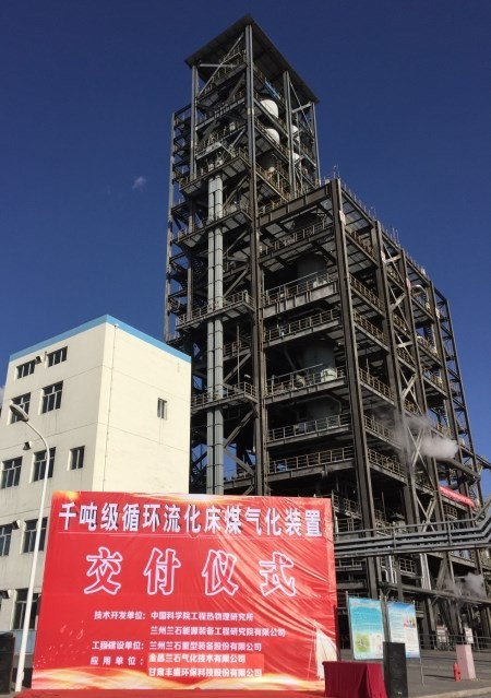

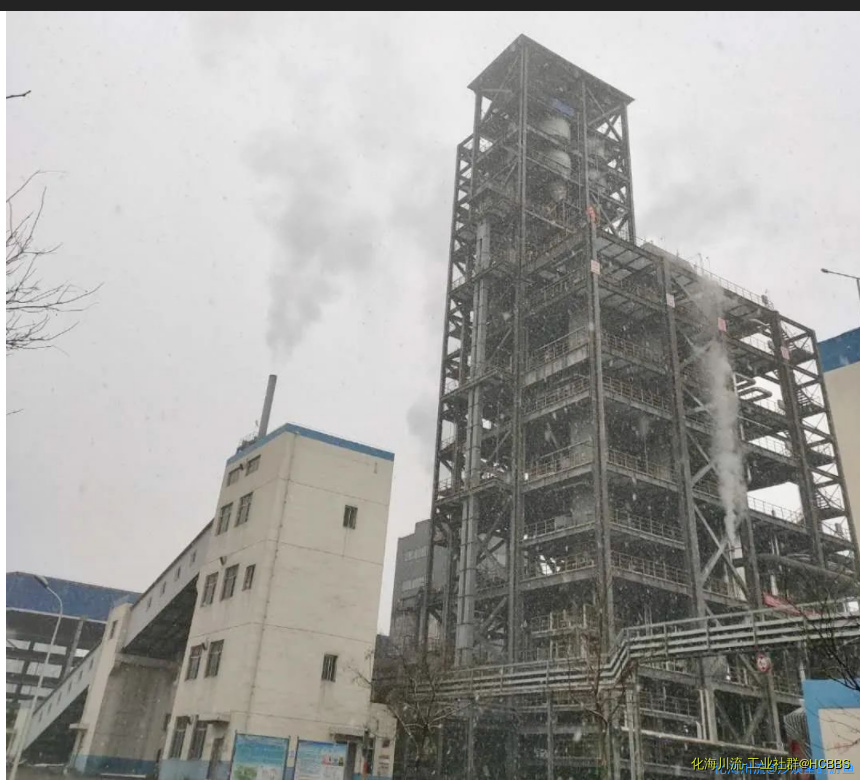

        中国首台千吨级循环流化床煤气化装置在甘肃金昌正式交付使用。该装置采用中科院工程热物理所研发的循环流化床煤气化技术,与兰石集团合作转化,用于向甘肃金化集团20万吨/年合成氨生产线提供原料气,替代了原有的固定床气化炉,不仅无废气废水排放,消除了固定床气化炉的污染,还可利用传统技术不易气化的当地劣质粉煤,使用煤成本下降30%至50%,每年可为企业节约运行成本近5000万元。这是我国首次将清洁高效的循环流化床煤气化技术应用于合成氨行业,有望为破解该行业的环保困局提供新途径。

循环流化床气化技术具有清洁高效的特点,可实现无废水无废气排放,可破解我国合成氨行业的环保困局,今后将继续加大研发和工程应用力度,充分发挥技术优势,为合成氨、煤化工行业提供优质、清洁、环保的装备。

      千吨级循环流化床煤气化装置,是国内首套低阶粉煤循环流化床加压煤气化示范项目,由中科院工程热物理研究所和兰石能源装备工程研究院共同研发,兰石重装承担EPC工程总包,金昌兰石公司运营.
发表于 2020-4-27 11:31:46
固定床——循环床——移动床——流化床
流态化的几种形式,反应效率依次由低到高。

主要是国内煤碳品种太丰富了,特别是褐煤太多。  详情 回复 发表于 2020-4-27 13:03

不过说的过于好了   有些水分了  你说人家壳牌  德士古还不死翘翘了
