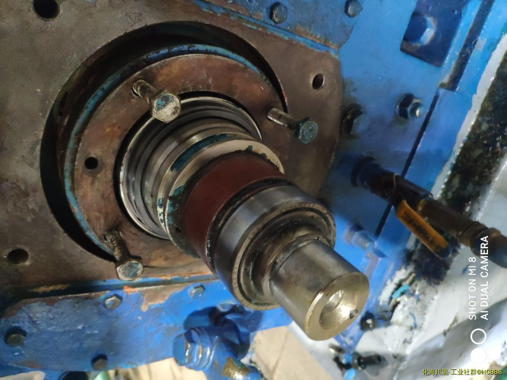

如图,更换完成后还需要调整间隙吗?组装完毕后感觉盘车比之前稍紧一点,间隙有变化的话,是轴往哪边窜了?

水环真空泵吗

总窜量很小的,调整间隙是很重要的检修程序

1、密封压缩量拆之前和拆之后都是多少,
2、盘车时拆的这一端轴承安装好了吗
3、下次再拆建议在轴的另一端打上百分表,调零后再拆。回装完后看表就知道轴往哪头串了,同时也能知道串了几丝
发表于 2020-4-21 22:45:56
先打总串量,然后串量回一半
