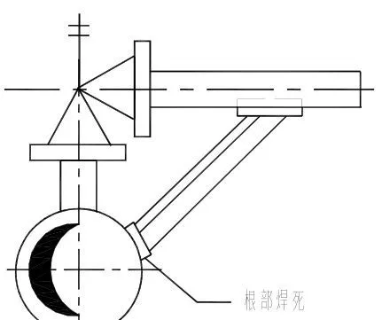

请问安全阀装在地面上这样合理吗?符合规范吗?

是低压蒸汽 3kg

此种安装有问题:
1、当安全阀出口管径不大于 DN40 时,可从总管的上方垂直接入。照片是水平垂直接入,背压肯定大!泄压总管垂直设置,真的骇人听闻,有危险啊,建议参考截图01
2、被保护设备到安全阀进口法兰之间的入口管道,应使其总压降不超过该阀设定压力(表压)的 3 %,这个要通过计算确定是否超标,
3、安全阀出口管的设计要考虑背压不超过安全阀设定压力的一定值。对于普通型弹簧式安全阀其背压不超过安全阀设定压力的 10 %,这个计算了没有?
4、安全阀的出口管道应妥善支撑,以防泄压的过大弯矩造成管道应力值超过许用范围。图中未见,建议参考截图02 ,总管旁边好像垂直有一根钢柱,也许是防    冲击的?
请楼主仔细看看GB 50316  SH 3012
说的不当之处请论坛朋友斧正

书童 发表于 2020-4-17 12:56
此种安装有问题:
1、当安全阀出口管径不大于 DN40 时,可从总管的上方垂直接入。照片是水平垂直接入,背 ...
这一条没看懂,总管水平 ,垂直接的安全阀,安全阀后泄放管是水平的
此种安装有问题:
关键安全阀泄放排放管是否允许低空地面排放呢?
发表于 2020-4-17 14:15:59
不允许沿地面排放  详情 回复 发表于 2020-4-17 16:30
不允许沿地面排放
发表于 2020-4-17 16:30:38
安全阀出口立管是干什么的?
发表于 2020-4-17 16:31:33

书童 发表于 2020-4-17 16:30
不允许沿地面排放
发表于 2020-4-17 16:54:09
GBT 12241-2005 安全阀 一般要求 10.4.4 安全阀的排放或疏液应导至安全地点。应特别注意危险介质的排放及疏液。 压力低、排量小,可以进地沟,但不能沿地面排放  详情 回复 发表于 2020-4-17 19:44

gaoabi 发表于 2020-4-17 17:04
就安放的位置而言,介质是蒸汽,不需要泄放到火炬,放在地面上感觉没什么问题啊。就是需要排放到安全的地方 ...
沿地面排放蒸汽,不安全啊
压力不大排地沟是可以的,我一再强调,地面和地沟不是一回事
发表于 2020-4-17 19:13:46
zb030121eric + 8 热心助人

CHANGBAISHI 发表于 2020-4-17 15:42
没问题,尽管用。
只要能达到卸放目的为什么不可以?
无畏,佩服
发表于 2020-4-17 19:45:10
通常无知者都这样,是吧  详情 回复 发表于 2020-4-18 09:05
如果的确就地排放,要有可靠隔离保护措施,保障安全。
