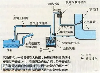

  大多数车主x i惯把车油箱加满,想贪图省事而不用经常跑到油站。其实这样做好不好?老司机坦言:毁车的事不值得提倡。
  油箱加满确实省事,但也存在问题。汽油作为液体,具有冷缩热胀状态,如果加满油,那么油箱容易有汽油溢出,不但气味难闻,还影响汽车正常工作。
  有人说可以选择加一半油,这样油箱重量变轻,输出动力减少,相当于节省油耗了。理论上是对的,但现在的油泵和油箱是一个整体,如果汽油多的话,还能进行散热,相反只能通过自然散热,会降低效率,甚至烧坏油泵。
  总的来说,加油不要太满即可,或者不需要加一半油节省油耗。

我不知道楼主开过车没有?
你见过油箱加满后有汽油溢出的汽车么?那您是在加油站加的油么?油箱加满油怎么个影响汽车正常工作,说说现象?
有时间上街上看看真的汽车吧,然后附近有加油站再见识一下汽车加油好吧。我相信您那里修通公路了。

如果您二位提到的油箱加满以跳枪为标准,那明显楼主的说法存在问题,如果以目测或跳枪后手动调整继续加油至油箱满油,那么对车辆运行是有一定的影响的。
比如过满可能会对碳罐产生负面影响,比如过满混合油气浓度变高可能导致燃烧不完全对氧传感器和三元催化也会产生负面影响。
