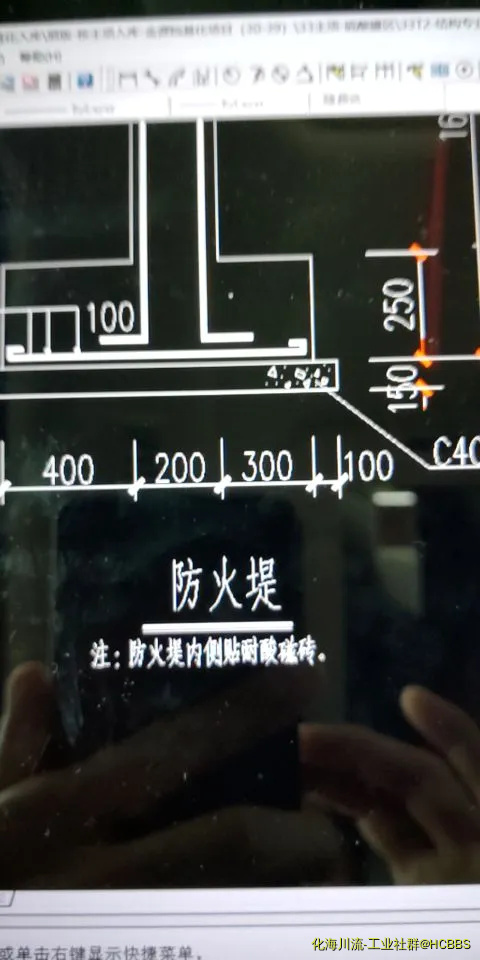

请问硫酸储罐 易燃易爆储罐能用磁翻板吗?底部泄漏怎么办?  有规范要求多少方以上的不能用磁翻板吗?

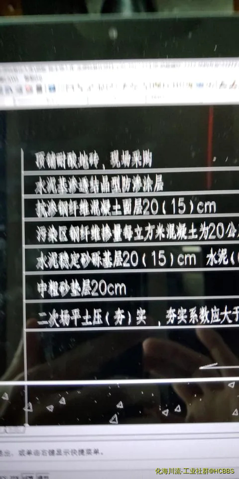

能用磁翻板吧,罐区要有围堰挡板,泄漏能改进污水井加碱中和,用泵将泄漏的罐转移到其他储罐,佩戴防酸劳保用品,背空呼之类的

硫酸储罐地面和隔堤贴耐酸瓷砖
