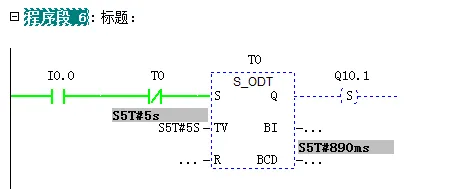

s7-300PLC接通延时定时器程序搞不懂,如图所示,为什么T0一直没有导通,一直在定时,而且循环定时,这段程序搞不明白

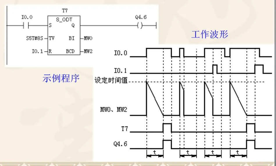

接通延时定时器程序段
接通延时定时器程序段
接通延时定时器时序图
接通延时定时器时序图
从你的程序中看,几乎是一直计时,当定时到5S后,定时器只接通1个扫描周期后,断开,又重新计时  详情 回复 发表于 2020-4-5 08:12

3楼正解 你的定时器用法是定时器时间到达后接通,然后定时器启动引脚直接断开复位定时器。

好像明白了,定时器所在的位置不能存在同时接通的情况,只能反复定时,所以后面也置位也不起作用
