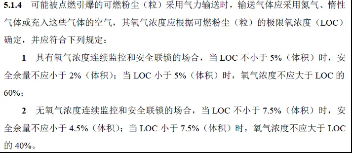

大家都知道真空抽料的危害较大,容易出事。
浙经信医化〔2011〕759号:
第二十三条容器间物料的输送及实施桶装物料加料,不得采用压缩空气或真空的方式抽压,应采用便携式泵或固定泵输送。
请教大家,除了这个文件提到这方面的问题,还有其他地方或国家安监发文提到这个问题?

GB51283之5.1.4气力输送
发表于 2020-4-10 11:48:45
这个和楼主问的不太一样吧  详情 回复 发表于 2020-4-10 14:10
juy7fgr5 + 3 热心助人
zghzljVIP会员 永久VIP | 显示全部楼层       最后访问IP河南省
安建锋_Y7f07 发表于 2020-4-10 11:48
GB51283之5.1.4气力输送
这个和楼主问的不太一样吧
