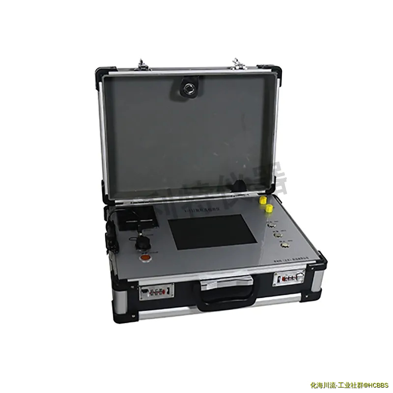

为确保得利特在线颗粒度检测仪测量工作正常,液压系统应能够为传感器(进油口和出油口)提供不小于20Psi(1.3Bar)的压力差,且要控制通过传感器的被检测油液流量在50mL/min到300mL/min之间,否则影响传感器正常测量结果。
  得利特在线颗粒度检测仪传感器检测油路比较狭窄,应确保待测油液中没有肉眼可见的大颗粒(>100微米)或者透明絮状物,避免堵塞传感器检测油路。
当油路中有明显气泡时,应首先采取消除气泡措施,确保待测油液中没有明显气泡,否则将影响测量的准确性。
得利特在线颗粒度检测仪主要技术指标
重    量:538 g
尺    寸:63mm×88mm×45 mm
环境温度:-20℃~60℃
油液温度:-20℃~80℃
存储温度:-40℃~85℃
湿    度:相对湿度20%~85%下工作,无冷凝;存放湿度98%
颗粒尺寸:2μm,5μm,15μm,25 μm或4μm(c),6μm(c),14μm(c),21 μm(c)
接口螺纹规格:M10×1mm
污染度等级标准:
ISO 4406 01~29
NAS 1638 00~12
在线工作流量:50mL/min ~300 mL/min
工作电源:DC 12V ~ 24V  (电源纹波<30mVp-p)
重复性精度:±0.5 ISO级别
校准周期:1年
