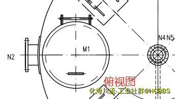

储气罐的主视图和方位图,人孔按照哪个图施工?

按俯视图制作

一般按管口方位图来

估计你的疑惑是主视图与俯视图轴耳的方位不同。至于最终管口方位,首先看图纸中关于管口方位是按本图,还是见管口方位图;如果是按管口方位图,就按提供的管口方位图;如果是本图,既然有疑问,也以防万一,避免返工,还是向设计方落实下为好。

如果管口方位按本图,按俯视图。

应该按管口方位图来

两个图都要按,主视图是距中心轴线距离尺寸,俯视图(管口方向)是在那个方向的尺寸。

主视图的人孔开盖不方便且危险,这算是设计错误,按俯视图确定人孔开盖方向

应该按俯视图,主视图只是表达人孔的形状。一般俯视图中设计者会注意人孔的开启方向。

通常是按俯视图设计、制作,但按主视图设计也没错。你最好还是找设计院确认一下,如果按主视图制作,有可能标准人孔筒节长度不够,需要加长的,目测相贯部分长度比较长。

人孔方位应按照管口方位图(若有),另外,如果对人孔盖打开方向有特殊要求的话,管口方位图上会特别注明人孔轴耳的方位

这图迷惑性较大,按机械行业要求制图和按化工行业要求制图有区别,但偏偏轴位置不照。要不方位按俯视图,筒节方向按主视图?

开盖方向  主视图肯定不对。  至于  人孔轴线是垂直封头表面  还是铅直的 只能和设计者沟通  这两种都有。

两者虽有矛盾,到这里按俯视图方位施工更合理,更好打开人孔盖。可以与设计单位澄清确认

这图并不矛盾,俯视图是管口方位图,方向是按俯视图,主视图只是显示结构,这是一般性常识。
