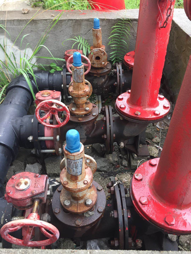

如图所示,消防管网上的水泵接合器上有安装弹簧式安全阀,请问这些安全阀也要进行每年一次强制检定吗?(都知道工艺管道或锅炉的安全阀都是必须每年强检的)不知这里的规范在是归属于《特种设备安全监察条例》还是消防的相关规范要求?多谢

哪个时间短算那个,

安全问题 还是按最严格的来吧

国家安全阀管理条例没有规定或说明哪些安全阀不需要一年一校,但市场监管局说可以提出延期1年的申请,前提是能证明所用的介质或环境安全。水介质可以满足这个延期的条件,你可以去试试问一下。

多谢
