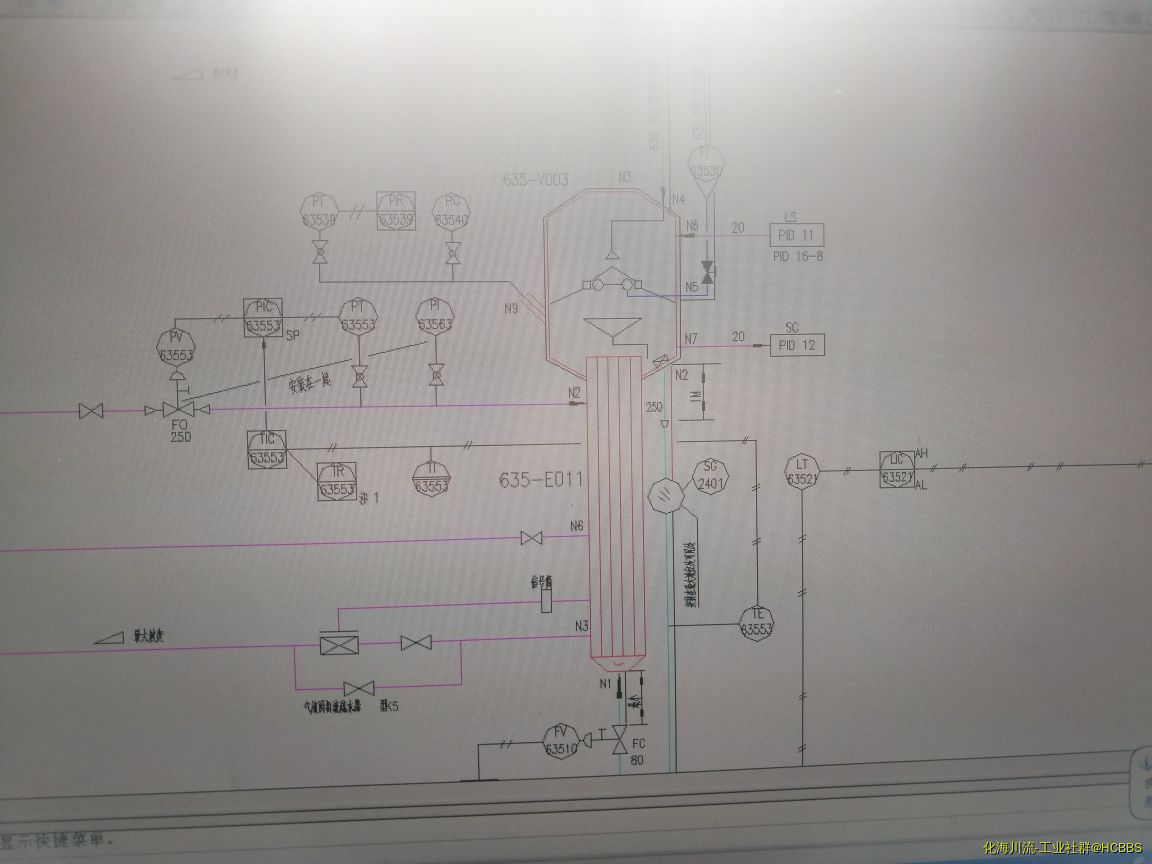

换热器在运行过程中晃动较大,查看图纸上与现场差别未安装疏水器,请教一下这二者有必然关系吗?

冷凝水怎么办
发表于 2020-3-28 16:44:29
JohnVFSG楼主 VIP会员 VIP会员 | 显示全部楼层       最后访问IP山西省
就直接气液混合排了

汽液混合会产生液击,通常凝结水侧管线会有晃动

嗯,会不会和排水不畅有关系啊,例如排水管线布置,垂直管线与U型管线的差别

缺少疏水阀的换热器,利用的只是蒸汽温降带来的换热效果,而作为蒸汽换热器主要是利用蒸汽变同温度水的焓降来实现的,如果只用温降的话,流量要大很多,汽水混合排放势必容易产生水击现象,出现振动情况!
