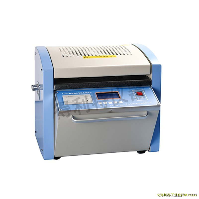

绝缘油介电强度测试仪符合GB/T507、DL/T429.9标准,用于检验绝缘油被水和其他悬浮物质物理污染的程度。测定方法是将试油放在专门的设备内,经受一个按一定速度均匀升压的交变电场的作用直至油被击穿。绝缘油介电强度测试仪可广泛应用于电力、石油、化工等行业。
绝缘油介电强度测试仪安全注意事项
  1. 因本仪器是绝缘油介电强度专用测试设备,不可另作它用,非专业维修人员使用者不得随意开箱。
  2. 使用时安全接地与机箱外壳,应良好接地。
  3. 在升压过程中,不得随便接触本仪器,以免发生高压危险。
  4. 本仪器的专用油杯,不得随意作高温烘干处理。
  绝缘油介电强度测试仪功能特点:
  绝缘油介电强度测试仪采用双CPU微型计算机控制,升压、回零、搅拌、显示、计算、打印等一系列操作自动完成,绝缘油介电强度测试仪具有过压、过流、自动回零保护装置,确保安全可靠。绝缘油介电强度测试仪采用自动正弦波产生装置和无级调压方式加压,使测试电压更稳定可靠,2KV/S和3KV/S两种加压速度供选择,适应性更强,数据自动存储,并可随时调出和打印,绝缘油介电强度测试仪采用先进的干式变压器组合,具有体积小巧、重量轻、使用方便。
