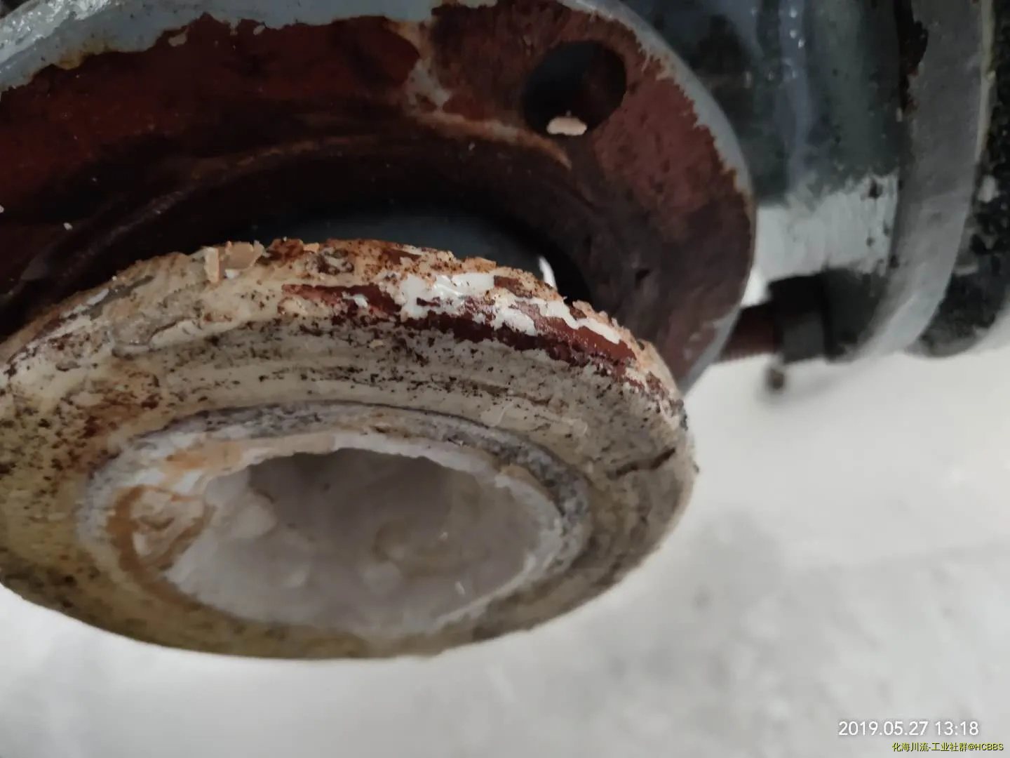

麻烦请教下,客户应用在脱硫废水零排放上 介质是常温常压,含氯离子浓度高的水 原来选用衬胶蝶阀,但是在氧化钙反应中会生成结晶在阀板上,导致阀门无法正常开启关闭 麻烦问下,用陶瓷球阀在这种工况介质下,能不能避免这种问题?谢谢

首先考虑现场的法兰距,蝶阀法兰距和金属法兰距不同。其次,cl离子含量多少?
比较低的考虑常规不锈钢调节阀
高一点的就考虑双相钢材质。
不过这样成本就上来了。

技术上没问题,但你要客户出钱就难了,一个陶瓷球阀价格是衬胶蝶阀的十来倍吧。他宁愿经常更换,也不想一次投资收益良久

采用非金属球阀

使用陶瓷阀一点问题都没有,很多电厂已经大范围在使用了,我给电厂做过很多类似方案
