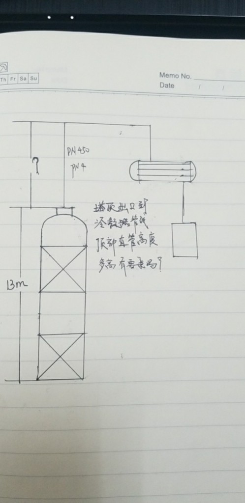

如图  塔直径1000mm  塔高13米,塔顶出口管线DN45O  想知道冷凝器如果布置在23米高的位置,可以吗。 放置位置越高越好 还是越低越好

请考虑热应力

没有必要放那么高,12米平台就可以了,注意热管应力验算。

估计楼主,为了后续流程全自流才把冷凝器放那么高,哈哈,节能,原则上是没有问题的。

可以是可以,但是为什么布置的那么高呢,不是浪费管线吗?DN450的管道价格也不低。。。往下落一层吧

回流罐怎么输送出料及回流的?

就不知道你这个是内回流还是外回流,你图上是没画外回流。如果内回流,就尽量短,以便汽相过来及时冷凝;如果是外回流,就要考虑高度了。可以参照化工原理,就是为了使冷凝的液体能够回流到填料里去所需要克服的管道阻力及塔内压力。

1、塔顶气相处于饱和状态,到冷凝器的管路越长,散热越多,有可能不到冷凝器物料就开始冷凝,会返回至塔内,破坏塔内平衡;
2、一般的设计都是塔顶出来直接是弯头,冷凝器布置在塔顶下部。

1.塔顶出口管一般不设直管段
2.一般冷凝器和回流罐在塔顶下,要注意的是回流管留一段液封
