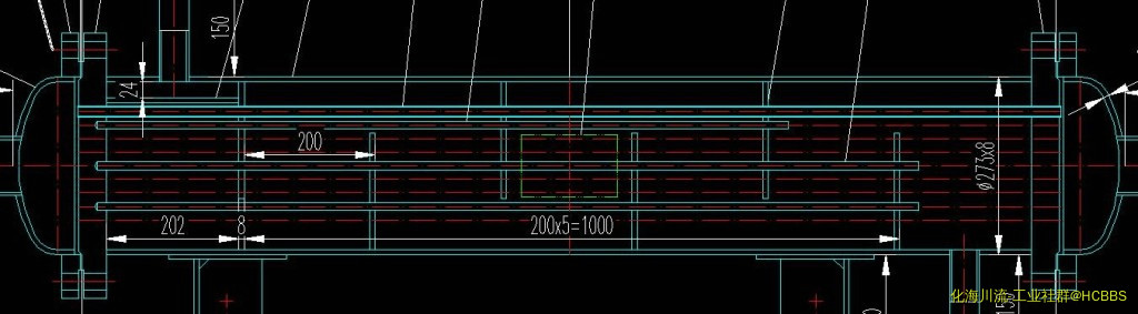

固定管板翅片管换热器,管板开孔直径远小于翅片外径;请问翅片是怎么穿管的?

楼主肯定不是制造厂吧,翅片管换热器与普通的列管式换热器的穿管方式是一样的,如下图,先把左管板、折流板、拉杆、装配好,穿换热管,换热管穿完,最后上右管板

haifeng601楼主 VIP会员 VIP会员 | 显示全部楼层       最后访问IP山东省
店小贰 发表于 2020-3-29 19:11
楼主肯定不是制造厂吧,翅片管换热器与普通的列管式换热器的穿管方式是一样的,如下图,先把左管板、折流板 ...
楼主,这样的话,折流板上的开孔是大于翅片管的外径吧?
发表于 2020-3-31 08:39:14
折流板开孔一定要比翅片外径大,如下图:翅片外径76,折流板外径肯定得大于76才行[attachimg]2328865[/attachimg]  详情 回复 发表于 2020-4-2 13:35

折流板开孔一定要比翅片外径大,如下图:翅片外径76,折流板外径肯定得大于76才行 未命名1585805635.png
发表于 2020-4-2 13:35:19
翅片管光管长度足够,完全可以固定好两端管板后,再穿管。折流板如果只是保证翅片管穿过,那翅片管如何承托?在空冷器中翅片管是每层用波形板或翅片管箍固定管子位置的。
