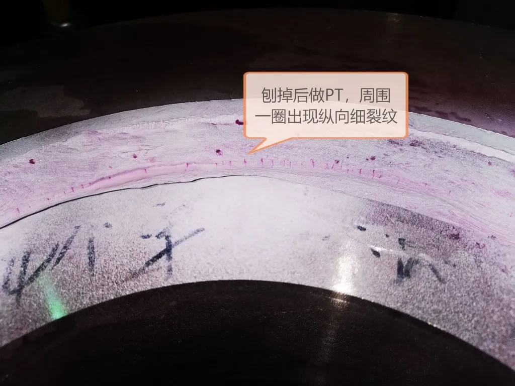

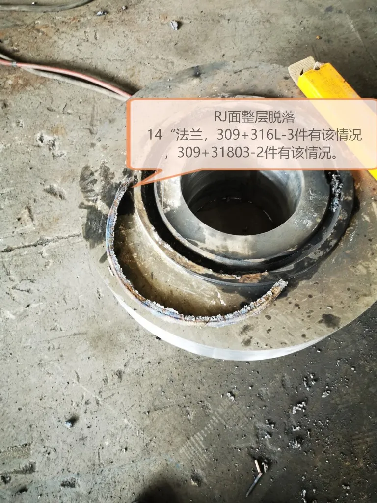

法兰A105+31803,A105+316L

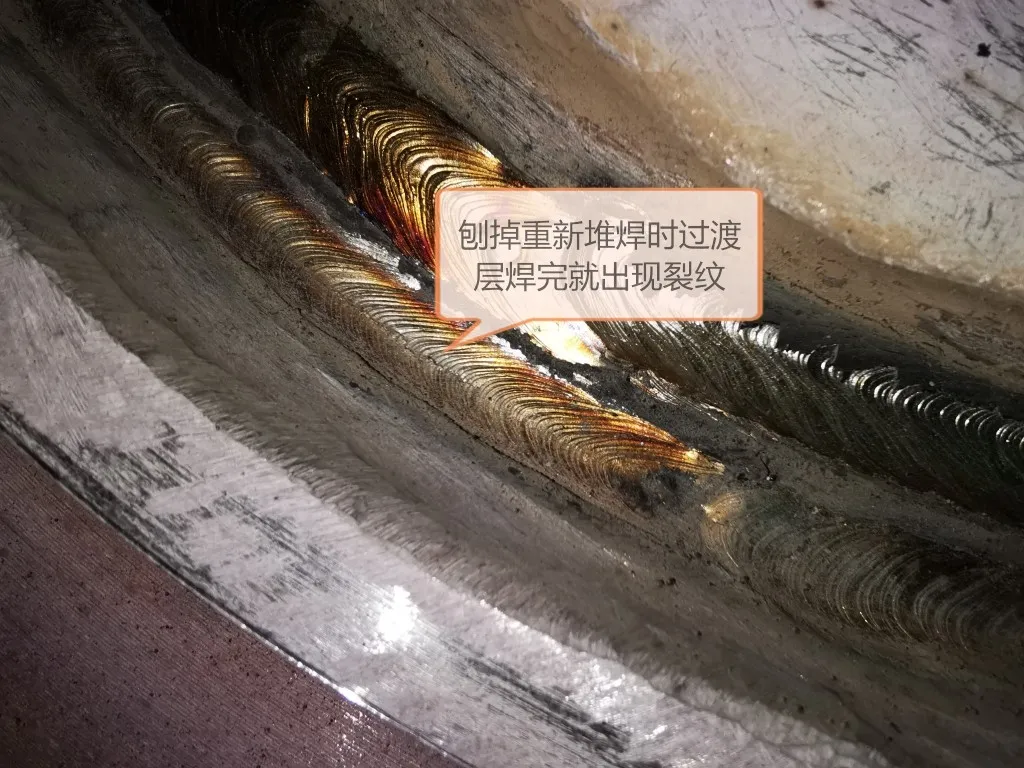

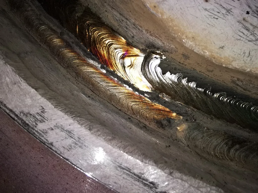

RJ面堆焊过程中,出现RJ面凹槽堆焊整体脱落,刨掉后重新焊接过渡层出现裂纹

焊接工艺、焊接材料、预热等等,整个过程逐一排除
发表于 2020-3-23 10:38:47
harry8716VIP会员 VIP会员 | 显示全部楼层       最后访问IP北京市
堆焊技巧:
在保证焊接工艺和焊接方法及焊材没有问题的情况下;小电流、多道焊、分区、跳动  4个要领缺一不可
发表于 2020-3-23 10:42:18
A13562570752VIP会员 VIP会员 | 显示全部楼层       最后访问IP山东省
象是热裂纹
发表于 2020-3-24 12:40:25
我的名片油罐18877229966VIP会员 VIP会员 | 显示全部楼层       最后访问IP江西省
先询问一下厂家法兰,管材,焊条,看材料合格证,查下牌号,没有问题然后根据工艺焊接
