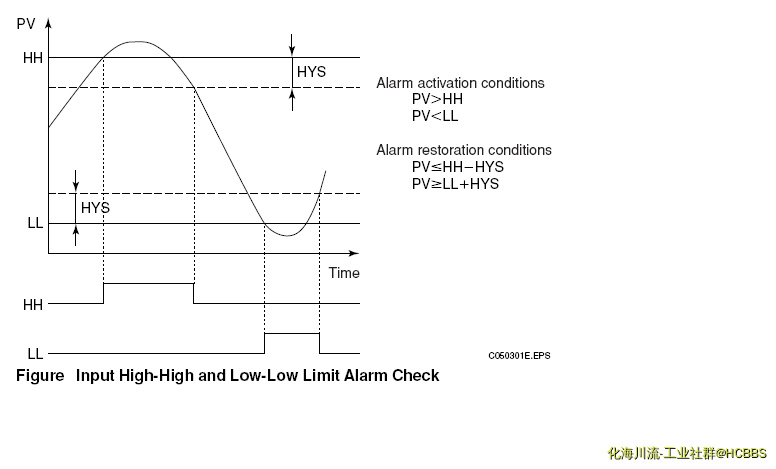

[求助] 什么是报警死区?

有谁能简单的解释一下,自己搜索过一些回答,还是不理解

这么说吧,某压力0-1.5MPa,1MPa高报警,按理当PV≤1MPa,报謦消除,但有时因过程还没有稳定,PV就在1MPa上下不停的来回波动,此时报警系统就会不停的发出报警。为防止此种情况,把系统报警状态的退出设在1-量程* 2%(可设置为2%-5%)MPa,即.97MPa,意思是当PV<0.97MPa才认为报警消除了,量程*2%就是所谓死区,实际应称为报警退出滞后值。图中: HYS(alarm hysteresis value)
