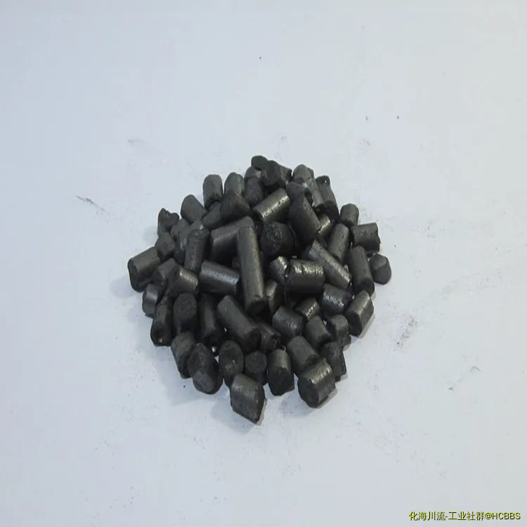

增碳剂顾名思义就是起到增碳的作用,在铸造和炼钢中为补足碳而需要添加的一种产品。增碳剂的种类也分为很多种:有石油焦增碳剂、石墨增碳剂、石墨化石油焦增碳剂和煤质增碳剂这四大类。其中吸收率效果最一般的是煤质增碳剂,正常情况下的吸收率在50%-60%左右,效果最好的增碳剂是:石墨化石油焦增碳剂,一般C98.5以上,S0.05以下,N300PPM以下,吸收率90%以上,是球墨铸铁中最好的一种的增碳剂了。
增碳剂用于铸造,铸铁、铸钢,铸件会有对碳的一个要求,那么增碳剂顾名思义就是来增加铁液中的碳含量,又比如说,在熔炼中常用炉料为生铁、废钢、回炉料,生铁的碳含量高,但是却采购价格相对废钢来说是要高出一节的,所以增加废钢投放量,降低生铁投放量,加增碳剂,能起到一定的降低铸件成本的作用。
在铸造中使用铸造用增碳剂可有效的生成并促进石墨核心,在铁液中加入一定比例的铸造用增碳剂,一些被溶于铁液中,但仍有一部分未融化的铸造用增碳剂会以石墨形式的碳并以颗粒状卷入铁液水流中,其中不乏一些较大的铸造用增碳剂颗粒,在通电时这些未融化的铸造用增碳剂会牢牢地吸附在冶炼炉的炉壁中央,但如果断电,这些未融化的铸造用增碳剂会被悬浮起来,经过化验观测,极微小的铸造用增碳剂颗粒在石墨熔解的过程中,即使在通电停止时都能悬浮在铁液之中。
