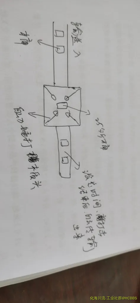

25公斤桶内装的结晶物料,从90度直接放入桶内后,完全凝固在桶内的。现在我们是通过工人用木锤敲打的方式,把里面的结晶物料敲碎,然后再改包装的。就是想做一个,把这个桶内的结晶状物料通过自动锤打的方式,破碎掉里面的物体。最好有自动输送。

能不能降温后装桶。现在凝固后击打,难以控制时间及效果。

不行,降温后,全部疑固,就放不了桶了,因为物料一旦接触空气,会潮解。

不知道这个硬度如何,如果做一个螺旋铰刀不知可行?借鉴于”绞肉机“。  详情 回复 发表于 2020-3-16 08:30

不行,物料具有强腐蚀性,不锈钢类的刀片均容易被腐蚀

曾经做过切片机,但因为遇潮易分解,导致成品含量低,收率也降低
