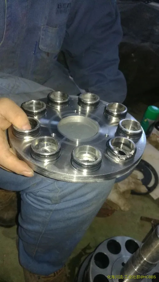

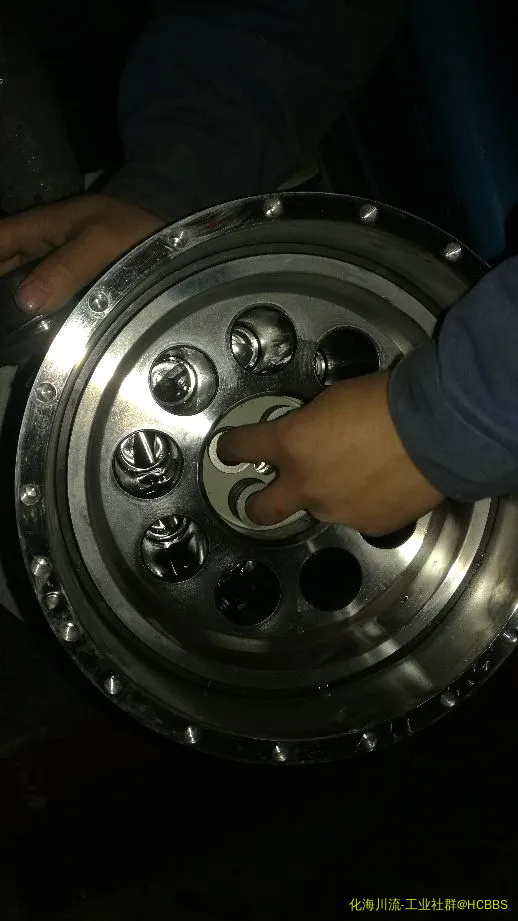

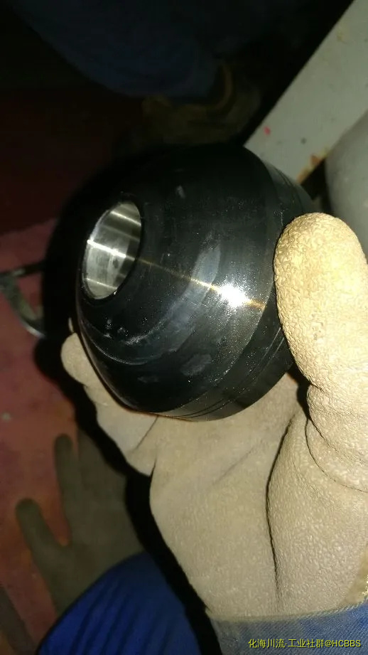

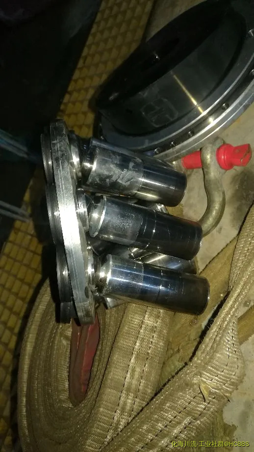

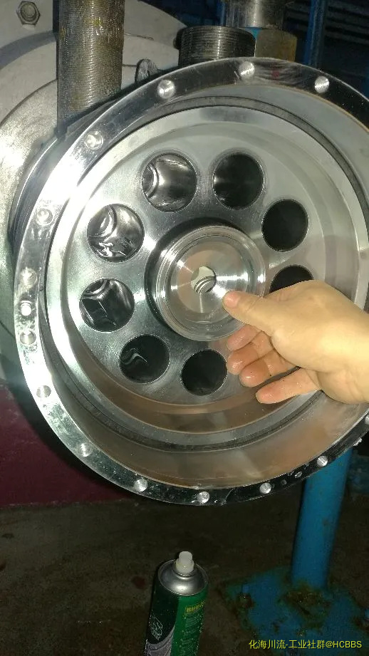

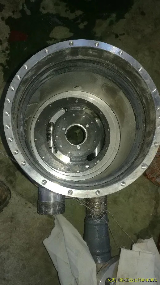

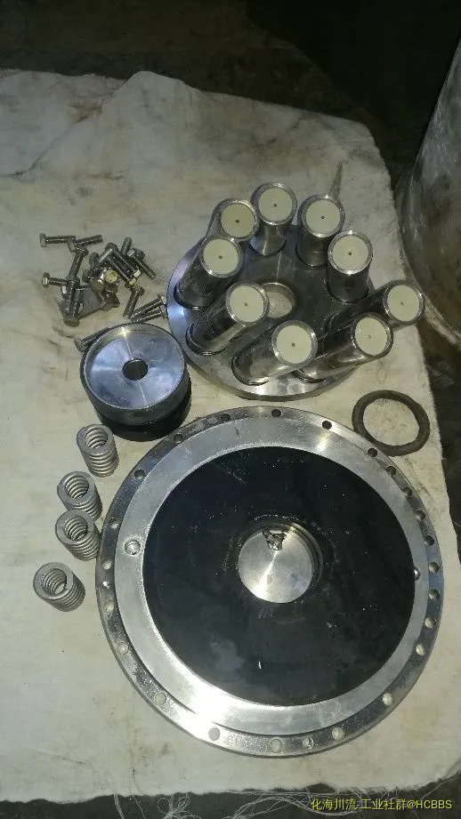

轴向柱塞泵拆检,起泵电流高跳停

大盖方向装没装错??
发表于 2020-3-7 08:43:38
卷毛羊楼主 VIP会员 VIP会员 | 显示全部楼层       最后访问IP印度尼西亚
海川大学一年  |  头衔:  【湿法冶金设备管理人员】
冰封的沙漠 发表于 2020-03-07 08:43
大盖方向装没装错??
第一排,右起的照片斜盘内有异物(金属)。夹垫在了柱塞头。撞坏了

启动电流大就是超负荷,原因无非是出口压力和机械阻力,从这两方面下手,另外这种泵的结构注定对物料洁净度和自润滑要求较高,一般选择大流量低转速运行,泵里那么干净,物料润滑能力估计也不高。
