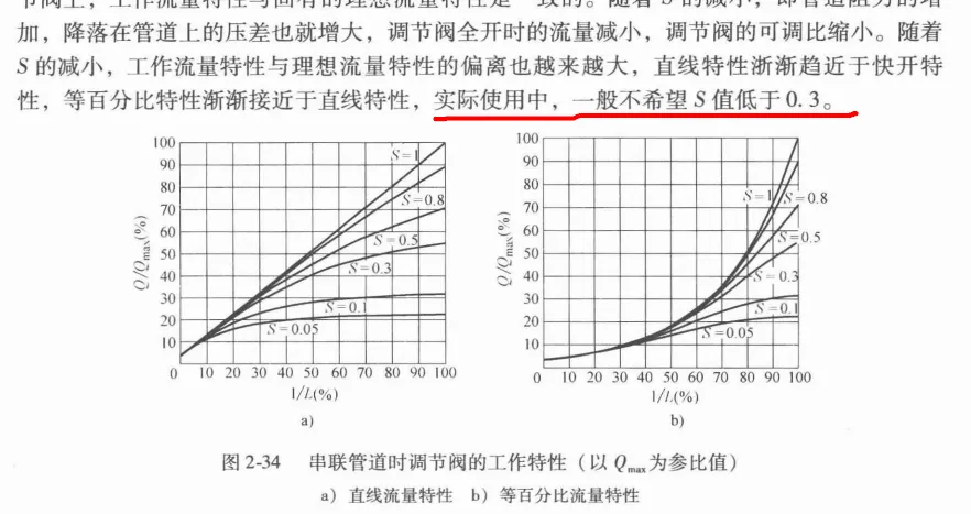

请教个问题
在调节阀选型时,书上都要求调节阀压降占系统总压降的30%以上,以减轻工作流量特性畸变。
书上讲畸变后调节阀全开流量减少,可调比变小。
我没理解这点,畸变了,KV值又不变,阀门压降也还是我选型时给定的压降,(不可能在选型时把系统泵扬程全给调节阀来定KV值吧,我都是给定个压降再结合管路阻力来选泵),为什么流量就小了呢?
谁能解释下,什么叫调节品质变差?畸变后该调不还是正常调么?

说下我的理解,打个比方,在设计压降下S值比较小时,阀门开度加1,流量加1,做控制时两者的比例增益是确定的。当系统流量要求减少时,阀门开度变小,此时阀门两端压差变大,阀门开度加10,流量才加1,两者比例增益变化了,控制里还按原来的比例增益,流量就不好调了。   而在初期把S值设计较大,就要求初始阀的压降就很大。当系统流量要求减少时,阀门开度变小,此时阀门两端压差还是要变大,但是变大的比例很小,对比例增益的影响小。调节还和之前设计的类似。
至于可调比变小,我是这么理解,S小的时候,因为压差的影响,直线型阀门更容易就达到20以下开度,所以说可调比变小。

这是哪本书?有电子版吗  发表于 2020-6-28 20:22
关键还在比例增益,如果在前期做控制时就考虑畸变,而调整比例增益,是不是就好了。  发表于 2020-3-5 11:44
