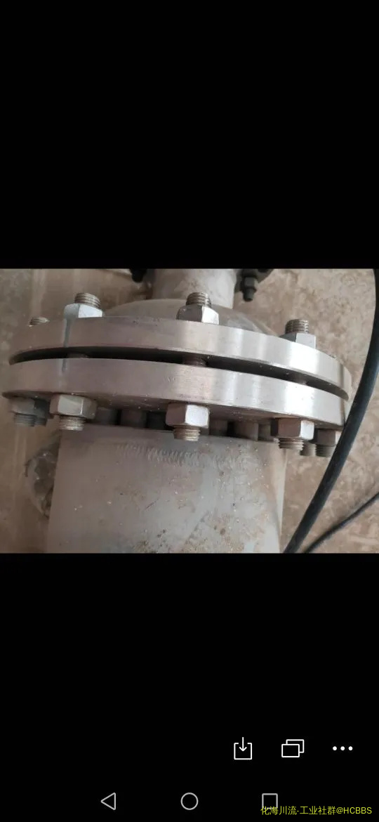

此换热器与正常换热器有什么区别?大家看下

原理仍然是管壳式换热器,只不过小而已,安装的管道上面,起一点点冷却或者加热效果

我看着像个带取热装置的反应器,有些氧化反应器就是这种短粗的,从侧面引入取热用的水或低温介质。

跟固定管板式换热器区别不大,只是这个小换热器壳程有些不同。

壳程貌似暴露在空气中的,类似空冷器,很少见到这种管壳式换热器

双管板!
发表于 2020-3-2 08:09:04
仔细看了一下,还真可能是双管板,暴露在外面的是两管板中间的相当于一个积液腔,不管哪程漏了,都能看的见

看不出来有好大差别,就是单管板的列管换热器,只是壳程与列管这里的密封如何密封?也不明白这样设计的原理,除非是空冷(风冷)?

个人认为,,这样的设计是否考虑管壳程温差较大,这种结构管束自由活动的空间比较大。

双管板冷凝器。

就是个用双管板换热器。同侧内、外两个分离的管板,外管板兼做法兰。双管板设置并留有间隙,可防止传统单管板因管头胀接不良或管板腐蚀、受压泄漏而造成的管程壳程介质相混(极度高度危害、反应、爆炸、污染等)。

楼主说明一下:这个双管板换热器使用介质详细情况。
双管板换热器主要适用于当两程之间的物料相混合,将会产生严重后果,这种型式在下列情况下采用。
1、当管程和壳程二介质相混合后会引起严重腐蚀;
2、一侧为极度或高度危害介质渗入到另一侧会引起严重后果;
3、当管程和壳程介质相混合后两种介质会引起燃烧或爆炸;
4、当一种介质混入另一种介质时,引起催化剂中毒;
5、管程和壳程介质相混合后会引起化学反应终止或限制;
6、管程和壳程介质相混合后,引起产品污染或产品质量下降。

11楼是感觉解释最接近目前的说法的,但是我不明白的是正常的管板换热器以前为啥老是管板有砂眼,壳程的水经常漏到管程物料内。而换成这种形式后就没有漏过,是热处理的问题还是其他原因?

管板有沙眼,锻件本身问题,保不住超声的话有时候打孔正好在中间,会慢慢渗,也有用钢板直接做的,也是看钢板质量

这是双管板固定管板换热器,区别在于:管、壳程介质绝对不能接触,一旦接触有可能会出现事故。
