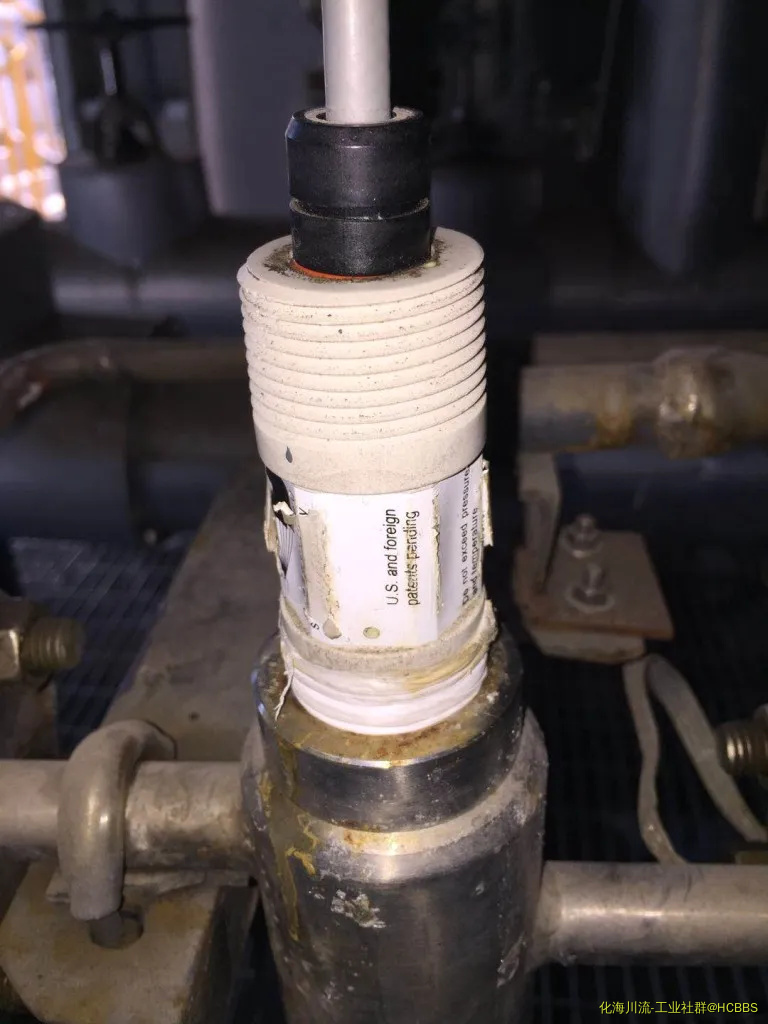

各位好!我公司工艺上有一PH在线探测回路,使用年限有2年半的时间,显示如图的故障,请问具体是有哪些方面的问题?
另外,有这款 PH电极和PH变送器的中文电子版说明书吗?感谢您分享给我,多谢多谢!

这种故障报警代码,接线确认没有问题的话,玻璃电极可能旋紧过多破裂了

就是探头坏了啊,买个更换就是了,不信你看看玻璃球

拆出来看下,应该是玻璃球坏了,我这里的数显仪没你们的好,还告诉你哪里出问题。用了2年半才坏,质量够可以哦,我这 个把月得换个,都是玻璃球碎了,介质流速也不快。

PH本来就是易耗品,坚持了这么长时间不错了。表头上有提示的,更换即可。

此外,降低取样流速

这个提示是因为分析仪监测到玻璃电极内部和介质之间的高阻抗消失了,也就是玻璃电极内部和介质通路了,理论上本来中间有这么一层玻璃泡的,所以可以拆下来看玻璃泡如果没有碎,也应该有裂缝了。
看样子你这个电极应该是396P,EMERSON官网里可以找资料。

玻璃电极破损,使离子渗透平衡被打破,产生电势值不在范围内,更换电极头,这是消耗品

PH计探头需要更换了,这个基本上需要定期更换。
