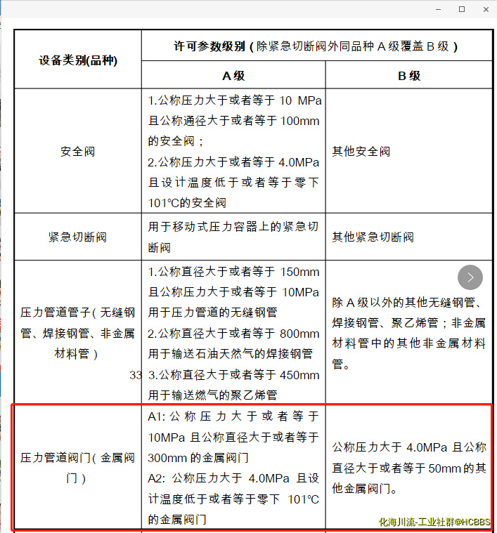

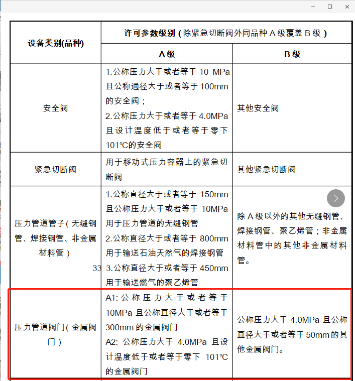

image.png 问一下各位老师:压力管道阀门制造许可级别新标准中4.0MPa及以下压力等级是不是不用取证了

要取证 4Mpa以下应该就是B级

按照字面意思是不需要取证的  详情 回复 发表于 2020-10-17 12:41

根据新的国家规定 特种设备制造许可证分  A  B级 ,10MPa以上是A级  6.4-10MPa是B级  小于4.0的就不需要取证了
