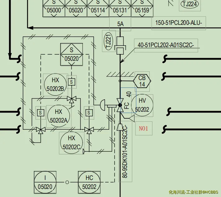

如题:
此阀是储罐的液位排放阀,阀上带三个电磁阀。请教各位这个的作用原理及如何动作。
感谢大家的热心解答。
得到一个资料,但是还是没有看太懂。请各位解答一下。谢谢

tiger2010VIP会员 VIP会员 | 显示全部楼层       最后访问IP江苏省
没见过这种三个电磁阀的配置,有实物照片么
发表于 2020-2-25 18:09:49
三取二逻辑
发表于 2020-2-25 18:16:23

发表于 2020-2-25 19:54:36
HX50202A和B明显是并联,它两个物理上既串又并,逻辑上是并联,任何一个电磁阀故障都不影响气路的功能实现;HX50202C作用在气动薄膜执行机构的反方向。还要知道三个电磁阀的逻辑关系,否则不好判断。

仪表小龙VIP会员 VIP会员 | 显示全部楼层       最后访问IP辽宁省
建议看一下设计说明,符号表示的有点不规范。依据hg20505-2014

hanxvjVIP会员 VIP会员 | 显示全部楼层       最后访问IP浙江省
正常工作时,控制信号经定位器>50202C>50202A进入调节阀膜片;50202C用于切换阀门是正常调节还是立刻全开;50202A/B互为冗余.连锁发生时电磁阀进气切断,膜片内气体经50202A>50202B排出.没设计说明,只有这样猜最合理了

建能VIP会员 VIP会员 | 显示全部楼层       最后访问IP内蒙古自治区
A.B电磁阀阀门正常调节时起双保险作用,A.B电磁阀全坏阀门全开,灌液位高设计需要时a.b电磁阀失电阀全开。C电磁阀失电阀门全关。

这个图看了大半个小时还是没有怎么明白。最好了解一下工艺意图是什么。如果仅仅只是一个储罐的排放阀(这个应该是调节阀),完全没有必要设置这么麻烦的气路控制,并且也不安全。当S-05020触发的时候,如果HX-50202B电磁阀坏,切换不过来,后果肯定是联锁不起作用了。再说这个图画的不准确,FC阀在膜头上部进气控制,总让人看着不舒服。呵呵呵一家之言,但愿能抛砖引玉。

其实资料中已经解释的比较清楚了。
这个阀门有三种工作状态:
1、正常工作状态:电磁阀C不工作,相当于通路,电磁阀A与电磁阀B是一种互锁(或者互为备用)的设计,无论A关还是B关都能够保证阀门供气,减少因为电磁阀失效导致阀门故障的概率;
2、为了防止下游液位增高,阀门执行安全联锁动作关闭:电磁阀A和B失电后关闭,电磁阀C仍然不工作,阀门失去气源关闭;
3、为了尽快排掉上游物料,阀门执行安全动作打开:电磁阀C打开,同时电磁阀A和B仍然处于工作状态,气源反向进入阀门中,使阀门处于全开的状态。

chenwangbocVIP会员 永久VIP | 显示全部楼层       最后访问IP江苏省
图上已标阀门使FC,3个电磁阀有8种开、关组合,但只有3种结果。
1.阀门全开,C失电,A或B有一个得电。
2.阀门全关,A和B都失电,C无关。
3.阀门由定位器调节,C得电,A或B有一个得电即可。
操作3个电磁阀可实现阀门快速全开或全关。简单的一个电磁阀气路实现不了这样一个功能。但是这个气路比较复杂,实现全开、全关都决定于其中2个电磁阀的信号,所以安全性不是很好。当然安全性由工艺决定,工艺能接受的前提下不失为一个经济可行的方案,毕竟增加阀门的成本要比这个高。

Smart_DBQVIP会员 VIP会员 | 显示全部楼层       最后访问IP上海市
这阀门是FC,故障关。电磁阀A与B是互为冗余的,目的是减少引电磁阀故障导致阀门关闭;
发表于 2020-3-3 14:00:31
电磁阀C的增加是考虑到该阀门还存在需要打开的工况,这个应该根据上下游工况设计的。

heshanbestVIP会员 VIP会员 | 显示全部楼层       最后访问IP湖北省
Smart_DBQ 发表于 2020-3-3 09:02
其实资料中已经解释的比较清楚了。
这个阀门有三种工作状态:
1、正常工作状态:电磁阀C不工作,相当于通 ...
当A和B同时失电时,C打开  会有什么情况呢?
发表于 2020-3-7 15:41:06
当A和B同时失电,C打开,阀门仍然是关闭的。因为C阀门控制的气路是与AB反向的,而反向控制阀门打开的气路被A和B阻断了,所以当A和B失电时,C阀门无论打开还是关闭,阀门都是关闭状态。

firelakeVIP会员 VIP会员 | 显示全部楼层       最后访问IP上海市
准确含义真的应该与工艺、仪表确认。我的理解不是3选2功能,3个ABC都是进SIS,阀门是故障关功能,有可能阀门存在两种工艺功能。比如在不同工艺条件,阀门是有可能关 也有可能开,C是阀门需要打开调节的必须条件,AB是2选1。同时,没有看到DCS的控制回路。
