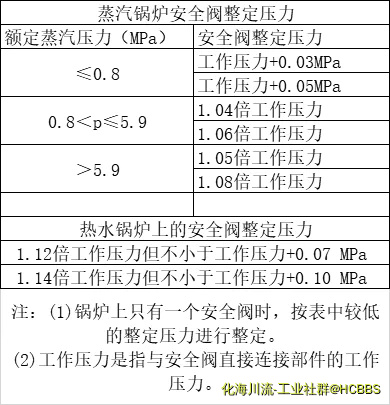

简介--这几天我们厂锅炉有几个安全阀马上到期了,我们锅炉工作压力是1.25,我申请整定压力应该填1.25么?我看了看去年的校验报告,校的是1.3,这远远大于锅炉的工作压力的嘛,特检所也给校了,我都怀疑是不是不看锅炉参数表校的。-登录查看全文

简介--.guestviewthumb {margin:10px auto; text-align:center;}.guestviewthumb a {font-size:12px;}.guestviewthumb_cur {cursor:url("template/one_default/assets/common/scf.gif"), default; max-width:300px;}.ie6 ...-登录查看全文
发表于 2020-2-24 19:02:48
锅炉安全阀整定压力.xlsx

简介--一般整定压力是工作压力的1.05至1.1倍-登录查看全文

简介--安全阀整定压力小于等于容器的设计压力-登录查看全文
