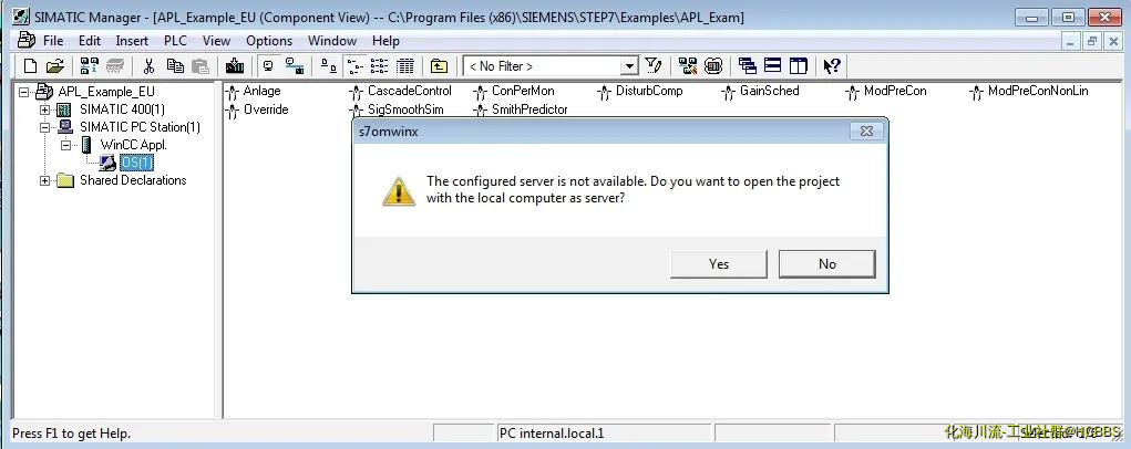

我在虚拟机中安装win7旗舰版SP1英文系统,这个是西门子认可的系统,也按要求安装了office、 安装消息队列服务和信息服务 IIS、也退出了防火墙,安装过程中也没有任何出错提示。但安装完后无法启动wincc,启动wincc后,无论是选择打开还是新建项目,都会闪退。请问是什么原因,是否还要进行什么设置?我试过重装过操作系统,也试过安装pcs7 8.1、8.2、9.0版都如此!

你安装多个版本存在同样问题,说明问题出在你的Windows7上,不可能是PCS7。这几个版本的PCS7虚拟机我都装过,西门子中国网站上可下载相关PCS7版本的安装说明,按照那个做很容易安装,不会出现你那个问题。你的问题还是在操作系统,重新找个windows 7英文原版镜像,可以用小马激活工具激活,然后按照西门子安装说明做。
个别版本PCS7是出现过WinCCx闪退bug,但只是运行时偶尔出现,安装wincc的补丁包即可。

换win7版本试试吧,一般都是系统的问题。最好去msdn下原版

我把操作系统由win7旗舰版换成了企业版,还是不行,但据我所知,别人用企业版安装成功了。如果我直接打开wincc就会闪退,如果我打开SIMATIC Manager,再从其里面打开wincc,会提示“The configured server is not available.Do you want to open the project with the local computer as server?”,选是,wincc也会闪退。因此我还是觉得是设置有问题,在pcs7官方的安装步骤说明中未讲,请教如何设置?
