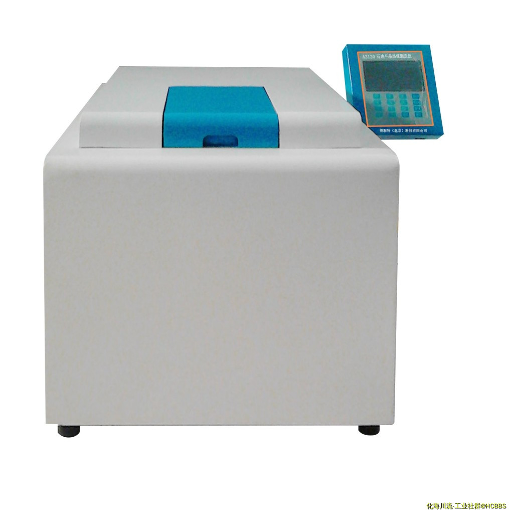

石油产品热值测定仪使用步骤?
石油产品热值测定仪使用步骤一:准备内筒水:适当调节小筒水温,一般要使小筒水温低于外筒温度1K左右,这样才能到试验终点时内筒比外筒高1K左右,作标定或测发热量做平行样时。
石油产品热值测定仪使用步骤二:准备氧弹,将饶制好的点火丝紧固在氧弹的两个点火电极上,确保接触良好,点火丝的阻值一般取4~6Ω。
石油产品热值测定仪使用步骤三:将小筒小心放入套筒中,把氧弹平稳放入小筒的支脚上,轻轻合上上盖,使上盖上的中心电极与氧弹弹头良好接触,否则可通过调节中心电极螺钉露出长度来实现。调节好后,上盖压下时密封圈圆周与方箱上面应均匀接触。
石油产品热值测定仪使用步骤四:选择试验的项目(标定或测量),输入试样数据,开始进行试验。整个试验过程参见上述相关内容。
石油产品热值测定仪使用步骤五:试验结束,屏幕显示试验结果,当打印选项设为“自动”时,还将自动打印输出试验报告。
石油产品热值测定仪使用步骤六:掀起上盖,取出小筒和氧弹将氧弹放气后打开进行清洗,为下一次试验作准备。
石油产品热值测定仪技术特点:
* 采用高级单片机系统来控制仪器实验自动充水、自动调节水温、自动定量水、自动搅拌、自动点火等功能,操作简便。用户只需装好氧弹并输入相关数据即可自动完成测量全过程。可长时间连续进行测量。中文菜单式操作界面,直观、友好、易学易用。
* 自动跟踪环境温度,不需要测量外桶水温
* 自动测量,换算弹筒发热量,高位发热量,低位发热量
* 内置大容量电子记录仪,保存近4000组数据
* 内置水循环系统,自动换水,自动称水重,减少认为误差
* 大屏幕液晶显示,中文菜单提示,对操作人员素质无要求
* 温度测量、点火、搅拌、过程判断、结果输出记录保存全部自动完成
