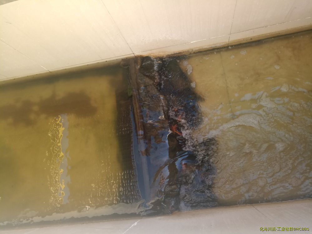

工业用生活污水,设计处理能力是每小时五十吨,实际运行为每小时四十吨。进口COD100左右,氨氮15左右,麟3左右,总氮不知。系统采用药物加生物处理法,由于进口水养料不足,水解池每天加25公斤葡萄糖养菌。系统分别设有调节池,反应池(加pam-,pac),初沉池,水解酸化池,好氧池,二沉池,清水池。前期投入使用正常,初沉池一号污泥泵常开,二三号每天半小时,二沉池两台污泥泵每天半小时,水解池的搅拌,好氧池的回流和二沉池的回流常开状态。出口COD30左右,氨氮5左右,麟0.2左右,总氮20左右,出水清澈,运行方式和药物添加均无变化,菌状态良好,sv30呈黄色,沉淀40%左右,每周污泥池至少出泥一次,每次约四百公斤污泥。但半年后,出水发黄浑浊,麟0.4左右,氨氮9左右,总氮60左右(超标)。请问这是什么情况啊
PS.沉淀池污泥池都清理了 现在一沉出水上清液很清澈,但出水越来越黄了(清理维护的公司把调节池的泥加到了好氧池里一部分)来高手救命啊

这类现象是要查找来水的质量是否符合处理标准。
若出现超标状况是,要对排水的单位实施考核。因为污水处理的能力局限,设计是有针对性的。药品也是专业单位负责供应,且对全过程都是要有跟踪监控的。这部分出现问题的概率很小,关键是监控来水水质。
属管理范畴。

建议化验一下进水指标,看看有无异常。再就是冬季有没有保温措施,冬季温度低,对脱氮菌的影响很大。

进水指标在处理能力内

那就是有两个可能,一是所用药品质量,二是加药量方面的设施是否出现问题。  详情 回复 发表于 2020-2-18 07:44

建设厂家来做过化验,进水指标在处理能力内

污水处理系统的温度如何,是否在冬季明显降低?

我们是地下设施,封闭池子,检查口一米见方,还有盖子,温度差异不大。

这两个问题都能排除,药物我们定期化验,并且一沉出水颜色正常不发黄

第一、水来源是否有异样
第二、药品是否有差异
第三、水处理构筑物是否需要清洗或是部件是否腐蚀等

药品配件都检查了没问题.沉淀池污泥池都清理了 现在一沉出水上清液很清澈,但出水越来越黄了(清理维护的公司把调节池的泥加到了好氧池里一部分)

有没有复测黄水中的铁离子含量??

”清理维护的公司把调节池的泥加到了好氧池里一部分“这是什么泥?

可能存在的原因:
1、调节池内的物化泥被加到生化系统内
2、水中铁离子可能存在过量
