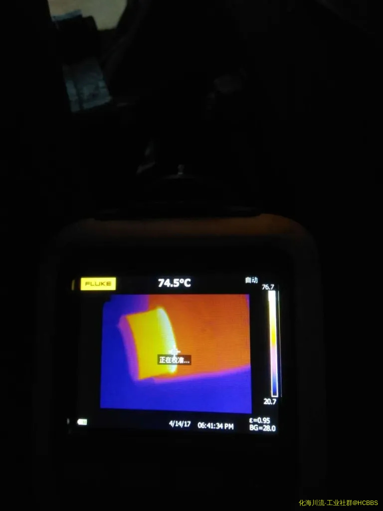

各位:我单位有一台 直连卧式单机离心泵,标准流量:600m3/h,扬程44m  电机功率:110kw   现在的情况是 水泵正常开机后流量仅仅大概200-300m3/h,出口压力0.6Mpa左右,电机就超电流报警跳车,且水泵振动一切正常无论什么位置均在2mm/S以下,唯一有问题的是一个地方就是电机靠近叶轮侧防尘圈处的轴温度偏高具体见下图热成像仪,麻烦各位分析下泵未到额定流量超电流的原因

简介--泡沫_ZPTK 发表于 2020-2-14 20:31 轴向力或径向力太大?啥型号的泵 KQW300/400A-110/4N-VI  -登录查看全文

简介--泡沫_ZPTK 发表于 2020-2-14 21:47 这个规格应该是双蜗壳结构的,从泵的出口看中间有个筋板样 就是普通的单蜗壳,-登录查看全文

简介--泡沫_ZPTK 发表于 2020-02-14 21:50 这么大口径,还用单蜗壳啊,小流量还有大流量径向力会增大我现在都怀疑是不是泵运行过程中由于轴向力的原因叶轮碰到口环了 ...-登录查看全文

简介--这个最好用双吸的好些吧,更平稳。你出现的这种超电流的情况,最好先查下电流和流量是否准确。如果准确,那肯定就是泵的问题了,估计有摩擦,导致电流增加! ...-登录查看全文
发表于 2020-2-16 17:47:06
简介--凡是流量不足的情况,首先。检查电机是否反转,入口过滤器是否堵塞,泵出口是否出现限流使泵小流量运行。泵入口压头多少。-登录查看全文

简介--1、查一下是不是泵反转了 2、检查一下是不是叶轮口环和泵口环摩擦了-登录查看全文

简介--本帖最后由 中恒泵业 于 2020-2-25 14:21 编辑 第一个问题,泵的真实额定扬程是不是44m,如果标准泵的话,KQW300/400A的这个型号的泵最高扬程根本上不到0.6mpa,有可能你现在使用泵的扬程还要高。您的型号KQW300/ ...-登录查看全文

简介--本帖最后由 my_love_jh 于 2020-2-25 15:07 编辑 中恒泵业 发表于 2020-2-25 14:16 第一个问题,泵的真实额定扬程是不是44m,如果标准泵的话,KQW300/400A的这个型号的泵最高扬程根本上不到0. ... 感谢回复,泵的 ...-登录查看全文

简介--my_love_jh 发表于 2020-2-25 15:06 感谢回复,泵的扬程和流程均为根据;铭牌来的,至于流量是有流量计的,但是因为我是双泵同时运行,因此只 ... 两台泵是否一样? 两台泵同时运行扬程不一样或布置问题会产生一台泵 ...-登录查看全文

简介--型号选小了,出口那么小600m 3怎么出的来-登录查看全文
