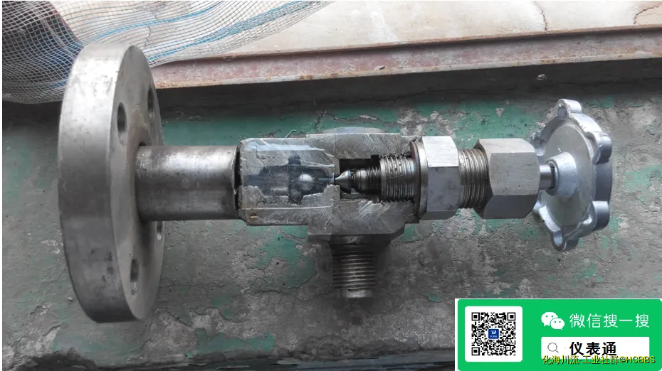

[原创] 玻璃板液位计的自保装置,剖面图
2.3K |6
sqx1203VIP会员 VIP会员 | 显示全部楼层 |阅读模式       最后访问IP山东省

这个好,直观的很

致敬化工VIP会员 VIP会员 | 显示全部楼层       最后访问IP山东省
原来是这样,怪不得全开不起作用

自动化_SMHZVIP会员 VIP会员 | 显示全部楼层       最后访问IP中国
摆设,顶不住的

kyy2121VIP会员 VIP会员 | 显示全部楼层       最后访问IP四川省
第一次看到结构,我以前还在想是怎么关的呢,谢谢
tjhuan 发表于 2020-2-13 11:43
这个好,直观的很
全开的时候,球球掉下来了,把密封面挡住了
