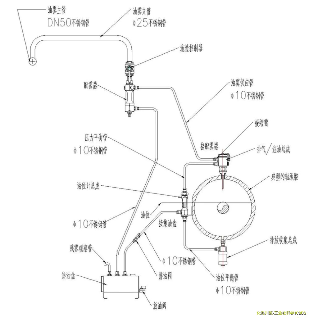

吹扫油雾润滑是区别于纯油雾润滑的一种形式,使用吹扫油雾润滑时,轴承腔内仍需加注润滑油。
上面我们提到,并非所有机泵都可以使用油雾润滑,一般来说,圆锥滚子轴承、圆柱滚子轴承、轴瓦轴承、其他滑动轴承等是不可使用纯油雾润滑的,这就需要使用吹扫油雾润滑。
如图所示:
油雾由排气/注油总成进入轴承腔形成润滑油,多余的油雾由排气/注油总成的排气口沿着液位计总成排入集油盒中,而后外排;轴承腔下方的排放收集总成可通过视窗观察油品。
使用吹扫油雾润滑可有效的通过油雾的流通带走内部热量,同时油雾凝结成润滑油,随时补充润滑油的消耗。

能解释一下为什么滚子轴承和滑动轴承要用吹扫型油雾润滑啊?谢谢
