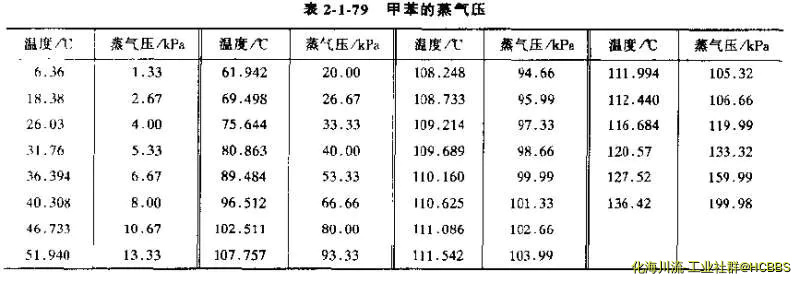

求纯甲苯的饱和蒸汽压与温度的对应表,感谢????

看看是你需要的吗?

已收到,谢谢,有我需要的,\ud83d\ude4f
