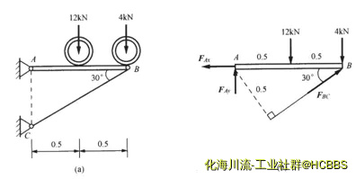

选择题:两圆管重量分别为12kN和4kN,放在支架ABC上,如图4-18 (a)所示位置。试判断BC杆内力为(    )kN。
A.20√3    B.10    c.10√3    D.20
答案:D
提示:能阐述出解题过程的给予额外奖励,答案回复可见!
