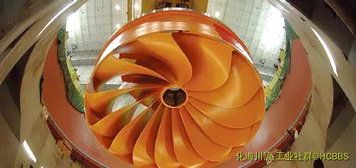

水轮机运行过程中受水流、泥沙等的冲击、剪切作用,气蚀、腐蚀、磨蚀成为影响水轮机高效、安全运行的突出问题。长期以来,该问题一直困扰着企业的运维管理,尤其在一些水质环境恶劣的地域更为突出。
水轮机往往在运行过程中腐蚀最为严重的是叶轮,当叶轮腐蚀严重时,水轮效率明显下降,无法满负荷运行,还会出出现超出规定值的振动从而造成一系列的继发性故障,例如:水轮机径向推力轴承因振动受损,连接螺纹松动、密封材料磨损导致的漏水漏油,整个动机组平衡参数偏移等。
气蚀的防治措施:
1、使用抗腐蚀的不锈钢焊条对气蚀部位进行补焊;
2、喷涂抗腐蚀的涂层;
3、热喷涂技术等新式工艺;
目前常用的方法有上述的几种,但是在日常操作中,补焊存在各种的问题,因应力集中可能会导致叶轮变形,并且操作复杂,需要进行气刨打磨、施焊、打磨光滑等操作,操作复杂,热喷涂技术具有快速修复的特点,但是操作麻烦,需要专门的工具和熟练的操作工人才能完成工作,且操作不当会出现鼓包、流挂等现象。喷涂抗腐蚀涂层也是比较常用的一种方式,目前常用的抗腐蚀涂层数索雷碳纳米聚合物材料的性能较为优越,应用也广泛。
