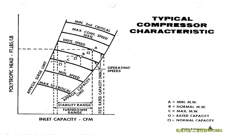

压缩机性能曲线中.M.W是什么意思,如图右下角A,B,C是什么意思

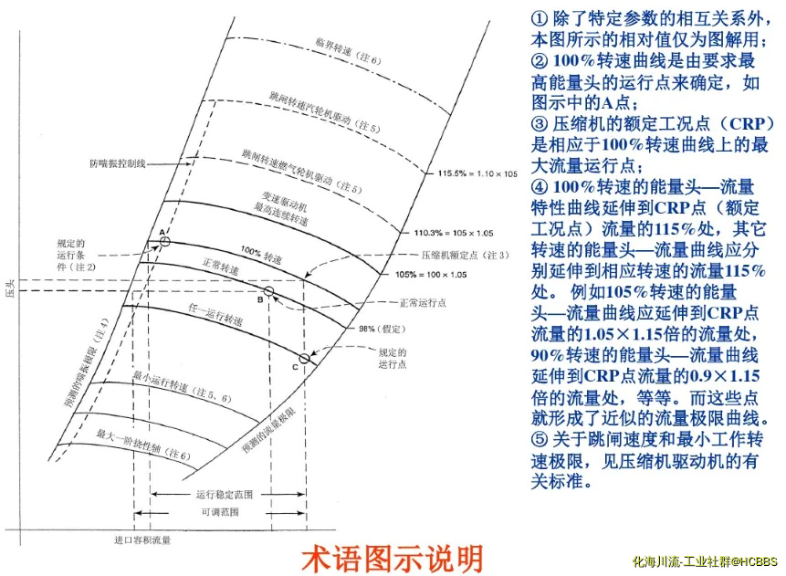

这个图片我在百度文库里看到过,我想要问的是我传的图片中.M.W的意思  详情 回复 发表于 2020-1-20 07:58

简介--应该是摩尔质量-登录查看全文

M.W.应该单词缩写,但是分子量在图中我没理解  详情 回复 发表于 2020-1-20 08:02

简介--we11we11 发表于 2020-1-19 19:07 应该是摩尔质量 M.W.应该单词缩写,但是分子量在图中我没理解-登录查看全文

看看设计资料,一般压缩机的介质成分可能会有变化,所以厂家会给出几条性能曲线  详情 回复 发表于 2020-1-21 12:21

简介--安静的鱼 发表于 2020-1-20 08:02 M.W.应该单词缩写,但是分子量在图中我没理解 看看设计资料,一般压缩机的介质成分可能会有变化,所以厂家会给出几条性能曲线 ...-登录查看全文
