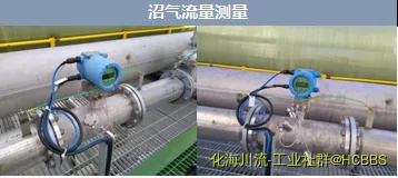

      装置有DN32的沼气管路需增设流量计用以计量     请问各位大神  选哪种流量计合适???  涡街流量计   气体涡轮流量计     还是???

气体超声波流量计
我们有沼气行业案例用过(可测量湿气,探头耐污垢最高8mm)
沼气流量测量
用户:ZJ独山能源
管径:DN200
压力:常压;
温度:≤50℃;
流量范围: 0~800m3/h ;
案例待测气体特点
压力低,含水量大(有凝结水),气体较脏
