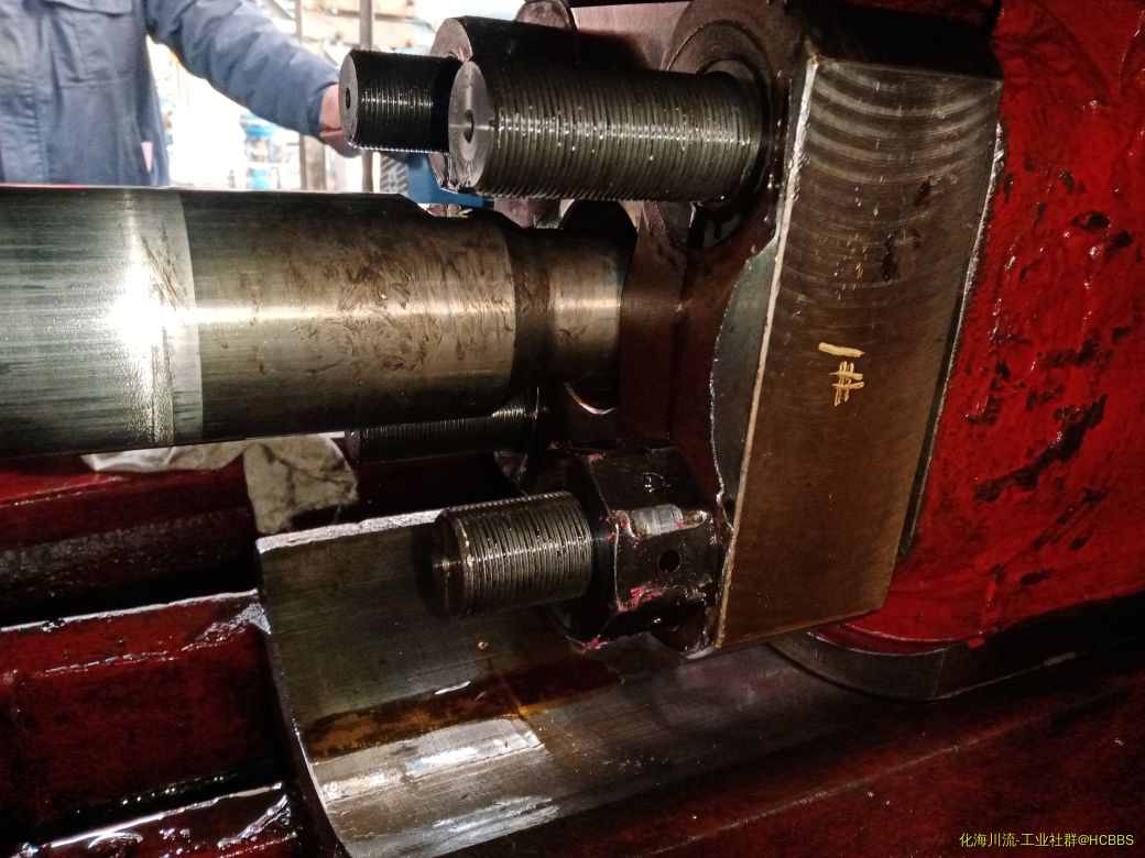

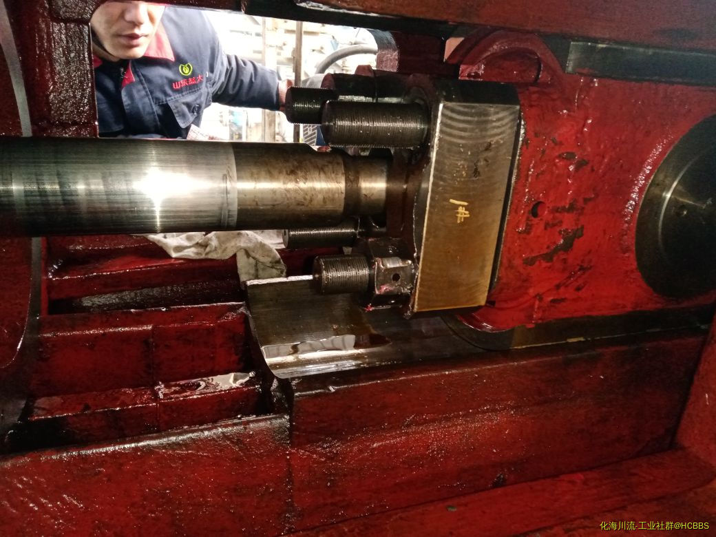

十字头连接螺栓过紧拆不掉怎么办?
敲击扳手用滑了,有什么好办法吗

你断十字头换活塞环吗,还是填料函,往复式压缩机十字头连接一般两种,一种是只有一个螺母,然后有锁片和备母,还有一种就是这样的,有一专门的液压工具,然后很轻松就可以松开!

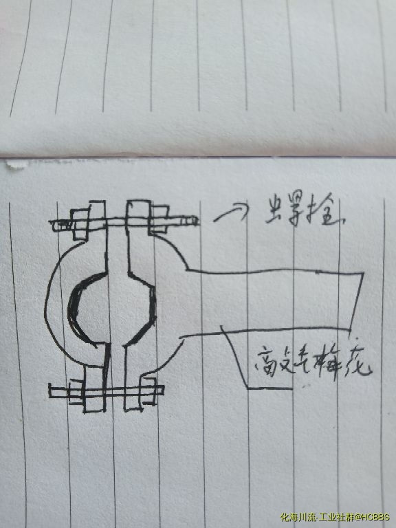

多大的螺母?能滑棱有两种可能即,扳手和螺帽之间间隙过大或者螺纹咬丝。
1,螺母棱中间已经滑了,一把扳手肯定不能用了,那就用两把叠在一块用,做专用工具,将两把敲击梅花分别如图所示,套头切开,两边焊上耳朵,耳朵中间打孔,孔内穿螺栓,紧固在要拆卸的螺帽上,扳手把上套上粗管,多人合力往上抬,一人用大锤在扳手把处向上抡大锤砸干之前用蒸汽蒸蒸螺帽(注意想办法不要让水进了油箱) 。
2,找一根长50公分的粗圆钢,圆钢一端延螺纹切线方向抵在螺帽上,一人或两人扶好圆钢,一人轮锤打圆钢另一端,一定注意安全防止砸到人。
3,如果还拆不下来,可能紧时过紧,螺帽螺纹与螺栓轮纹咬合咬死,如果有备用螺帽,有条件的话可以使用角磨机将螺帽磨开,或用液压螺母劈开器直接劈开。
4,如果有液压扳手用液压扳手拆卸,检查液压扳手与螺帽之间的间隙不要过大。
5,联系厂家发一套液压螺母液压过盈连接拆卸专用工具。
发表于 2020-1-4 14:59:16

这是液压的,有专用打压泵和打压体。机组都是配套带过来的

这个必须用液压专用工具拆的,也叫螺栓拉伸器。

这个绝对有液压拉伸工具,螺母周边的孔是拉伸后旋螺母的

液压牵伸器先打压,再拆开镙母即可
