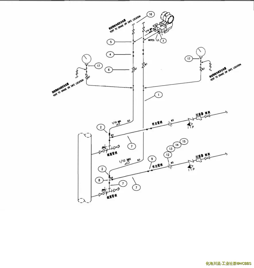

如图,测量催化剂差压表的安装示意图,引压管的正、负压侧均连接了吹扫管线。在正负压侧投用的情况下,吹扫管线也是打开的,我的疑问是,吹扫风的压力不会影响正负压侧的压力吗,从而影响差压的测量?

仪表调校时是在有反吹风时做的,理论上反吹风压力稳定的情况下测量压力不受影响。

还得靠这个仪表吹扫风传导压力呢

我的理解是,反吹风压力P2,容器内实际压力P1,P1-P2才是压力表测量到的压力,比容器内实际压力P1小。是利用压力表的零点设置,把反吹风的压力P2减掉吗?

1、反吹风要紧靠设备端形成敞口式吹气,避免在测量管路上形成分压造成误差。
2、如果是差压表则正负侧都有同流量反吹风相互抵消消除误差。
主要要注意1项。

也可以这么理解,但是应该是反吹压力比容器压力大,否则催化剂将会进入到引压管里导致堵塞。堵塞了几乎就只能等停工了才能去疏通了。

吹扫压力,肯定影响工作吹气压力撒。
吹扫期间,气液压强平衡关系失衡,测值失准,得做无效处理,

应该是反吹压力比工艺压力大吧,简单点说可以这样计算,要求测量的压差是P(差)=P(上)-P(下),但是因为引用管堵因此上下都加上了相同的吹扫压力,因此压差变为P(差)={P(吹)-P(上)}-{P(吹)-P(下)},等式约去后还是P(差)=P(上)-P(下),但解决了引压管堵的问题

如果不是测量差压,是测量压力呢,你的这个说法就不适用了。

如果管道不堵,压差应该很小。配管的时候,可以使管道压降差不多,流量限流之后应该影响很小。流化床反应器都是这样。还应扣除吹扫气与反应气密度差引起的误差。

反吹风流量很小,压力恒定,测量压力时,减去反吹风压力即可以,一般差不多0.3kpa,测量差压时,正负端反吹压力相同即可以。
