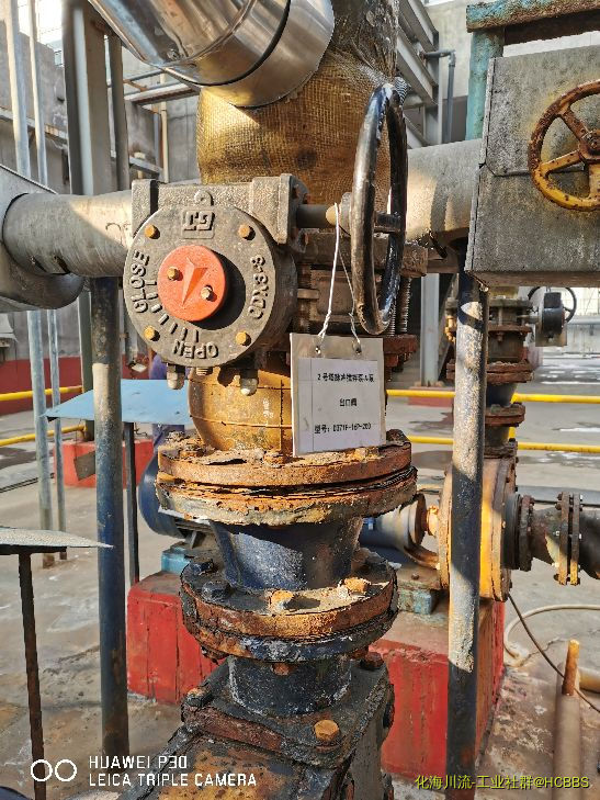

连接出有异响请问怎么回事,什么原因呢

谢谢\ud83d\ude1c,我摸了一下阀门和管道都有振动,刚开始我以为阀芯坏了,有抖动还伴随着噪音

水锤作用?看这紧固螺栓就没保养过,停车保养时拆卸了看看,不要蝶阀部件震动松了

蝶阀阀板松动了吧,那个是软连接没什么东西的

蝶阀阀芯松动

锈成这样,会爆的,声音更大

1、如果工艺允许的话,阀门开度分别调整至0%、50%、100%,试试看看是否喘流。
2、当然,最好是拆下阀门看看。曾经有过,稍大点的机械杂质卡在阀门位置,留恋不走,造成异响的。
3、照片中的阀门开度是工艺要求吗?此类阀门不宜作为长期节流使用的,全开或全关较好。长期节流使用时,阀板阀芯的冲刷和阻力负荷偏大,可能造成松动或脱落。

嗯嗯,是工艺要求的~谢谢你哩,里面介质主要是含硫等成分

连接的法兰面都倾斜了,你们不害怕吗?

阀芯松动可能性最大,我们DN200、DN250、DN100等蝶阀的阀芯紧固螺栓经常跑,阀芯脱落卡住。
