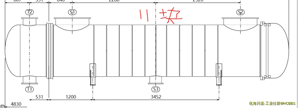

[ASPEN] 对于I型J型和G型壳体换热器,因为在壳体中有两个折流板区域,故折流板数目应是偶数。
1.8K |1
应陌VIP会员 VIP会员 | 显示全部楼层 |阅读模式       最后访问IP广东省
在换热器工艺设计的书中写到对于I型J型和G型壳体换热器,因为在壳体中有两个折流板区域,故折流板数目应是偶数。这是什么意思?
另外在Aspen EDR模拟中好像不太一样的,如图我做出来的结果折流板数目是10,但是出来的图是11。
