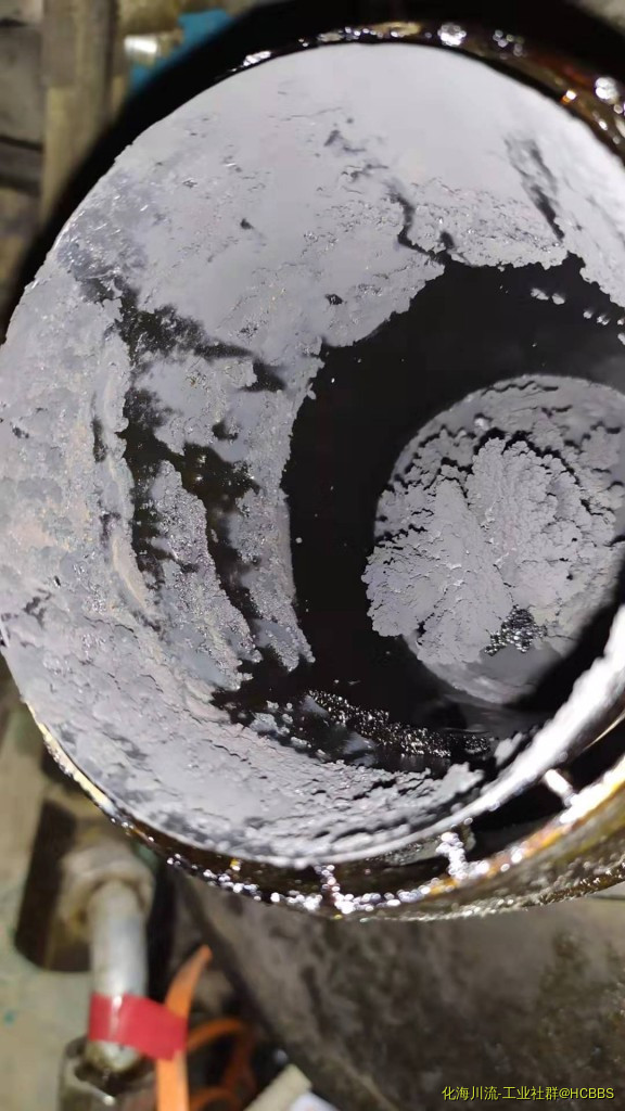

我公司导热油炉采用重质油作为燃料,燃料油入炉温度70℃,环境空气温度约(-15~5℃),导热油炉无空气预热器,燃烧器采用RAY  BGE系列燃烧器,近期一台导热油炉燃烧器转杯结焦严重,导热油炉运行期间频繁检测不到火焰而异常停炉,请问各位专家此类问题该怎么解决?

转杯结焦照片
转杯结焦照片

更换燃烧器或增大空气过剩系数
