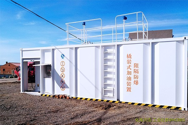

  撬装加油装置的合法性问题,许多人都觉得疑惑,而网上也有媒体发布过不同的观点。今天小编来剖析该装置是否合理合法的。
撬装加油站
撬装加油站
  从2002年开始,国家有关部门就相继颁布了撬装加油装置技术要求及规范化文件,也就是说,**对撬装站是持认可和开放态度的,换言之属于合法项目。
  在2006年,国家安监总局下发过装置的推广红头文件,这份文件是基于设备具有安全性、环保性以及便捷性。
  如果企业内部自购,或周边联合经营自储自购撬装加油装置,那就无需用到成品油零售业经营许可证。而其它手续办理是要持有该证件的,否则被定以违纪行为。

这个怎么像集装箱槽罐车改造的啊

有这种撬装加油站种类而已

是国家规范?
发表于 2020-1-8 12:31:50
DB 11~1093-2014液化天然气汽车箱式橇装加注装置安全技术要求 AQ 3002-2005 阻隔防爆撬装式汽车加油(气)装置技术要求 SH T 3134-2002《采用撬装式加油装置的汽车加油站技术规范》  详情 回复 发表于 2020-1-20 08:47
jamesgumingVIP会员 VIP会员 | 显示全部楼层       最后访问IP江苏省
