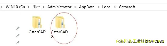

2.清理系统盘
把以下图中的这两个文件下对应Gstarsoft里面的GstarCAD-2删除掉。如下图所示:
注意:有的用户如果找不到这些文件夹,可能是被隐藏了,需要手动设置一下,如下图所示。
