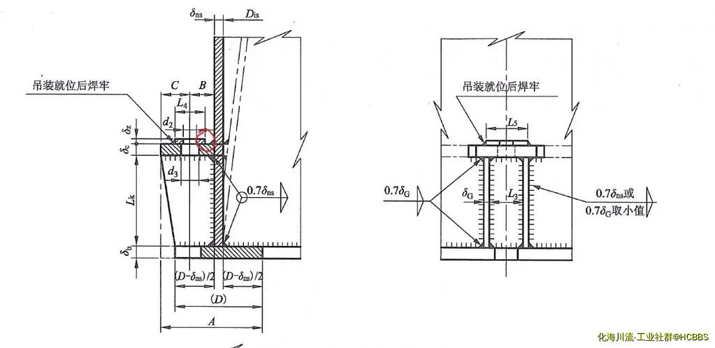

塔式容器标准上第23页,裙座节点图,垫板吊装就位后焊牢,垫板靠近裙座的一侧没有画焊缝,是不是只用焊三个边就可以了。

垫板的作用?
发表于 2019-12-25 15:28:23
调整螺栓的装配误差。  详情 回复 发表于 2020-1-21 16:21
海川大学二年  |  头衔:  【【互相答疑】】
不可能全部焊牢的,要考虑到膨胀量的问题。也没见过设计要求焊接螺栓的,以前焊接螺栓发生事故也偶尔发生。

那位置是不是施焊困难且无需满焊?

吊装就位后焊牢,焊三面还焊不牢?

你没安装过塔吧   那是垫板 谁让你把螺栓焊上的
发表于 2019-12-26 10:15:31
塔器毕竟是先浇注地脚的 就是有模板  误差还是比较大 所以设计的支座孔比螺栓直径大的多;
这样螺母与支座接触面积就小的多   所以要求塔器吊装后  加一个垫板  螺栓紧固完成后 把垫板焊在
支座上  实际 不要求满焊的 里边不好焊 所以就三面焊就可以

能焊得到就焊,焊不到也无所谓

一般都是在容器制造时就焊接上了,要不还得后期单独发运

这个问题没必要,自己掌握,点焊固定也可以。现场有的也有不焊的。

垫板是塔设备立起来后,把好螺栓后点焊好就行。因为虽然塔设备有模板,锚板,但是地脚螺栓浇筑时误差还是较大,如果先焊接好,设备在安装时,很难对准螺栓。

人家图上写了焊牢,就是固定牢就行,有时候板子厚不宜过烧

看似没有楼主说得那么神奇啊,标准只是说焊牢,没有要求一定要满焊。
发表于 2020-1-20 10:24:30
标识是全部角焊缝,不是槽形焊缝,要四周围焊。

标准只要求焊牢就可以,没有要求四周满焊,按标准就行。

调整螺栓的装配误差。
